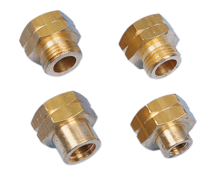

Сообщение Artemka » 19 май 2016, 15:43
А бывают переходники для наших газовых баллонов на конце с буржуйским соединением? Где купить?
Re: ВНИМАНИЕ! ВЗОРВАЛСЯ ГАЗОВЫЙ БАЛЛОН!!!
Сообщение AZ7 » 19 май 2016, 16:00
Алексей салют,
так на наших баллонах уже буржуйская резьба. Она соответствует, например, финскому, немецкому, автрийскому стандартам.
Переходники на др. стандарты есть. См. стр. 703 каталога 2016г., 669- 2014г.
Сообщение Artemka » 19 май 2016, 16:05
Андрей, меня интересует вариант накрутить на наш баллон и чтобы на другом конце был штуцер внутри которого будет резьба вот для этого http://www.ebay.com/itm/Propane-Refill- ... SwQYZWzpMu
Сообщение AZ7 » 19 май 2016, 16:37
Перевод из каталога:
<для заполнения немецких газовых баллонов за рубежом>
Резьба наших и немецких баллонов совпадает.
Вот решение твоего вопроса.
Цена по каталогу 20,1Евро.
