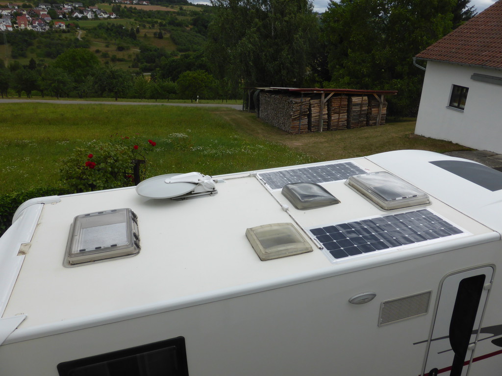

Re: Солнечная энергетика для караванеров (резюме)
вариант размещения панелей
Судя по картинке, это гибкие панели...
