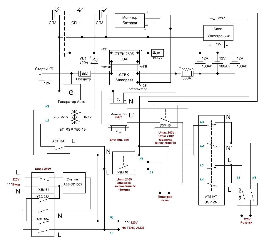

Если кому интересно, обкатал вот такую схемку. Художник и электрик из меня еще тот, так что вынашивал и доводил до идеала 2 года. Но теперь доволен. Все , что хотел, вышло
Гемора с комплектухой и ее доводкой поимел прилично, но мне теперь пофиг, что где и когда просядет или коротнет... И не надо иметь возить стаб. Хотя с ним было бы проще и дешевле, но легкий путь - не наш метод

macsafe, серьезный подход к делу ;).
Что за предохранители ставил - где заказывал, как выглядят, автоматы (я имею в виду предохранители на сотни ампер)?

Сообщение macsafe » 12 янв 2015, 17:58
Нифига не понял, про какие автоматы предохранители спрашиваешь... Вроде у меня таких нет :?
Если про простые плавкие преды, то выглядят так.
Держатель самопал из текстолита, а то родной дорого :)

macsafe писал(а):Нифига не понял, про какие автоматы предохранители спрашиваешь... Вроде у меня таких нет :?
Понял, просто бывают еще автоматы на такие амперы. Я почему-то думал ты их поставил.
Но у тебя тоже приколько ;) дешево и надежно.

Сообщение macsafe » 14 янв 2015, 00:17
Я за обычные преды. Время перегорания намного меньше, чем сработка механики. Отсюда и надежность ;)
