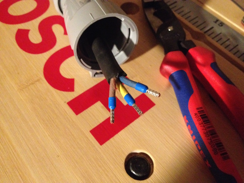

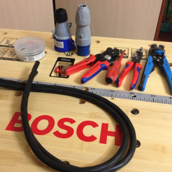

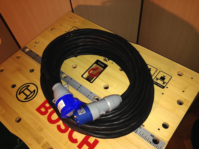

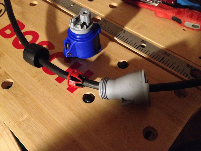

Собрал удлинитель, который нормально себя ведет и зимой и летом.
Цена вопроса 2т. Фирменный по каталогу 70Е. 25 метров.
Кабель использован КГ 3x2,5. Предназначен для нестационарной прокладки, температура использования от -40 до +50.
Немцы применяют кабель марки H07 RN-F (температурный диапазон – 30 до +60).
Разъемы использовал из запасов, один абб другой легран. У абб удобней монтаж и лучше маркировка.
Монтаж начинаем с подготовки :)

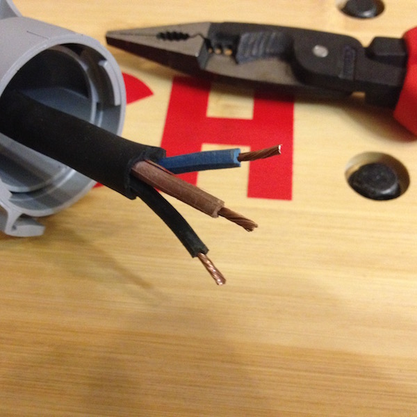

Одеваем половину разъема и зачищаем. У леграновского в качестве уплотнения на вводе используется резиновая манжета. Кабель входит с большим трудом.
Поправили цветовую маркировку и обжали в гильзы

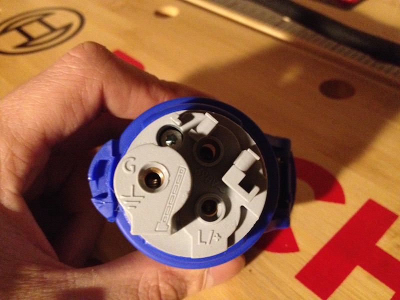

У леграна маркировкой обозначено только заземление.

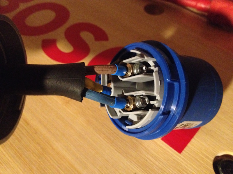

Сообщение ice » 13 фев 2015, 01:32
У абб для уплотнения применяется прорезиненная вставка.
Маркировкой обозначено место для заземления и фазного проводника.

Сообщение Robinzon » 13 фев 2015, 09:36
ice - подробненько и наглядно. Спасибо!

macsafe писал(а):Тоже хотел делать на КГ, но удалось урвать две катушки родного неопренового (H07) еще по 49 евро вроде. Давно правда...
Но тоже все разобрал, оконцевал и пересобрал. С КГ как повезет. Он очень не любит солнца. У меня на работе на 2 год кусок на улице покрылся трещинами.
С КГ такое возможно, но пока стоимость перевешивает :yes3:, да и не будет он весь год на улице лежать. За 49Е - сечение 3х1,5. Еще из кабелей мне понравился в силиконовой оболочке SiHF (оранжевый, гибкий на морозе), но цена за метр еще больше, чем у Н07.
