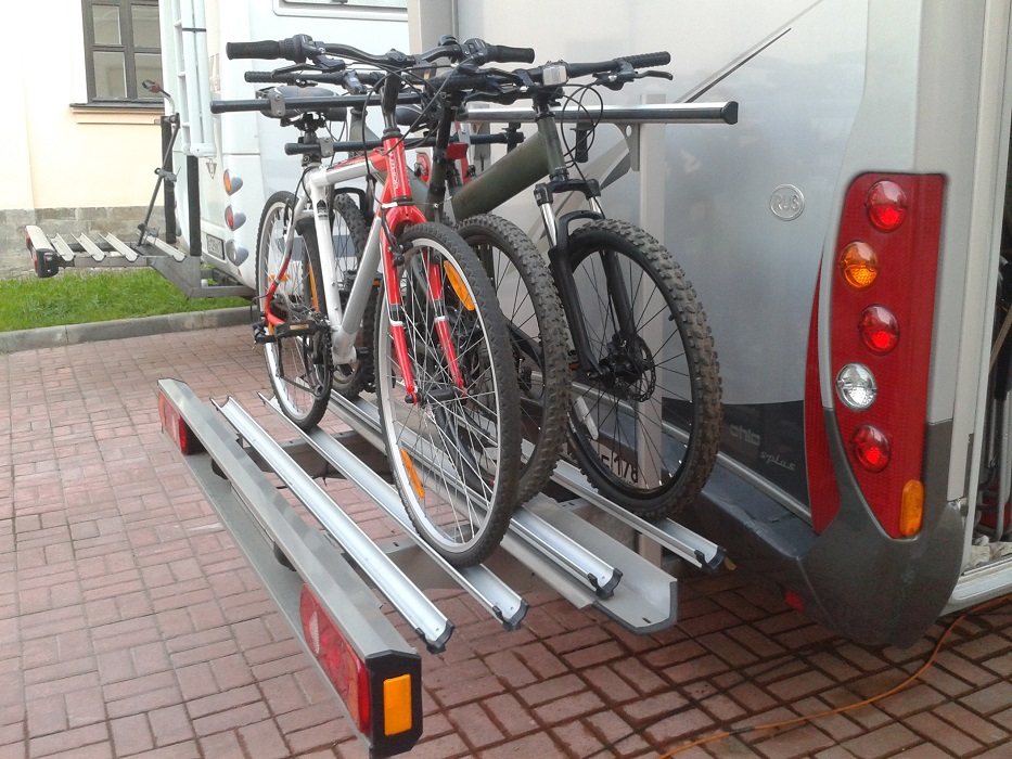

Усилители, траггеры и пр. есть для всех, практически, моделей автодомов.
Sawiko производит такую продукцию. Она сертифицирована TUV.
Вот, например, оба на 150кг:

Андрей здравствуйте. Подскажите пожалуйста а возможно ди увидеть хоть на фото что это за усилители и узнать хотябы примергую стоимость, я так понимаю это все делается на основе фаркопа

Полностью согласен с вами, но как мне кажется здесь есть одно но - это механизм крепления данного усилителя являющимся по своей сути жлинющим рычагом, который просто к усилителям поддерживающим пол задка не привяжешся - оторвет нахрен

Artemka писал(а):"Дайте мне точку опоры и я подниму Змелю" сказал Архимед...... Удлиннение рамы, даже в моем полуинтеграле, довольно хилое изделие... Увеличив рычаг относительно задних колес, повесив на него 200-300 кг, Вы получите "взлетающую" морду и отправитесь "в последний путь" да еще и других прихватите!!!! А какую резину Вы планируете поставить на задние колеса? От погрузчика подойдет, бескамерная, цельнорезиновая!!!!
У нас одна длинная газель из неправильной развесовки "привстала" с грузом и въехала во впередиидущую :twisted:
Прислушайтесь к коллеге. Он правильно пишет! Надо серьезно усиливать удлинитель рамы под гаражем(задний свес). И главное, машина переднеприводная, а весь груз в задней части! Не зря я советовал солнечные батареи на альков, но...

Усилители на трагеры устанавливаются в зависимости от модели трагера(его нагрузки) и модели вашего автодома
Перед покупкой трагера, Sawiko просит заполнить специальный формуляр по вашему автодому
и даже фотографии низа зада автодома просит

новик писал(а):Значит по порядку.
На задке я уже установил пневму и резину поставил грузовую с индексом нагрузки 1500кг.
Ну а 200 кг может и погорячиля а может и нет. Такой ящик как вы александр уже подразумевает что в нем будет лежать около 200 кг
Ну а усиление, это усиление выносной рамы на которой лежит весь задок и тут плюсом еще сантиметров 70 на вынос
ТОЛЬКО ПРИЦЕП!!!!!!!!
У Вас авто уже имеет max загрузку. Куда еще грузить???
Прицеп на ходу не чувствуешь, автодом при этом СВОБОДЕН.
С прицепом проехал пол России и пол Европы. Красота!!!
На фото велосипеды висят на прицепе, потому что были случайно куплены в Германии, а родной велобагажник был оставлен дома.
В багажнике автодома перевожу только продукты, питьевую воду, пиво uxu и совсем чуть-чуть вещей. Он СВОБОДЕН все, что лежит, на виду, а не в утрамбованной куче.
В "TULE" на крыше лежат легкие негабаритные вещи, складные кресла. В салоне автодома ПУСТО!!!!! Заняты только штатные полки. Места хватает с запасом. Путешествуем вчетвером, я, жена и двое детей.
В той поездке, что на фото, в прицепе лежит ещё и лодка Компас 360 + лодочный мотор, когда собирался в поездку брал ВСЕ, что может потребоваться в дороге.
Прицеп с крышкой и замком стоит 50.000руб. А сколько будут стоить фирменные кофры, усилители, удлинители, уширители и т.п.????
