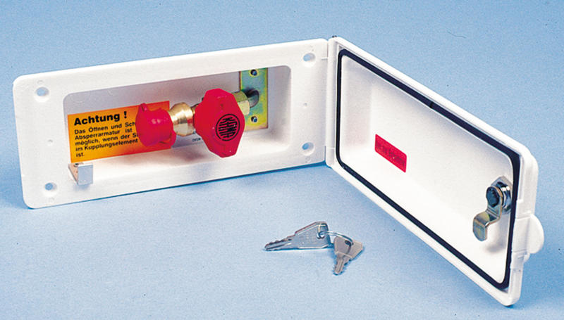

Надоел мне отдельный баллон для гриля, купил себе вот такую штуку на еБее Изображение

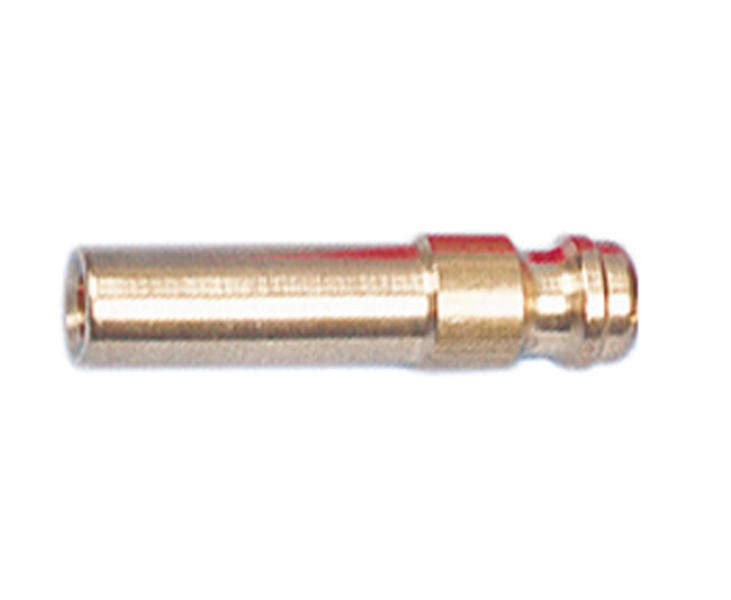

Сообщение AZ7 » 28 фев 2018, 13:46
Вот газовая розетка с ключиком и быстросъемным подсоединением шланга..
