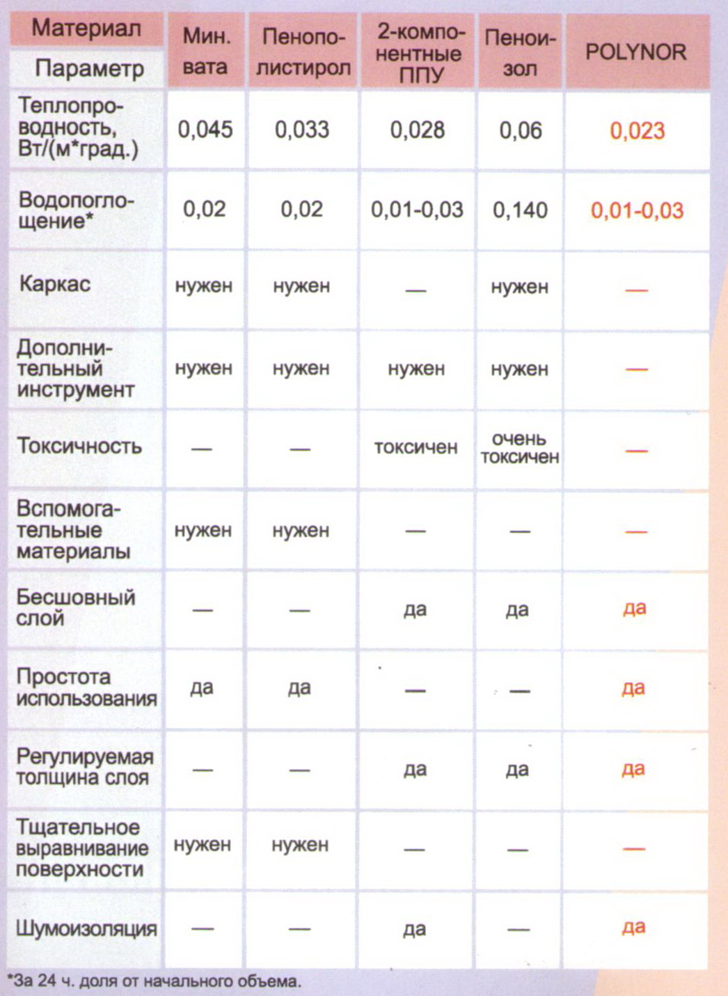

Напыляемый полиуретановый утеплитель Polynor:

Леша, и чем он лучше обыкновенной строительной пены ?
таблицу плохо видно...

Сообщение palex » 23 янв 2015, 23:10
Заявлено следующее:
Polynor, как и монтажная пена, является пенополиуретаном. Однако, у Polynor свойства и характеристики отличаются от монтажной пены:
.Низкое водопоглощение (0,01-0,03 за сутки от начального объёма у POLYNOR; 0,2 у минераловаты; 0,02 у пенополистирола; 0,14 у пеноизола).
.Низкий коэффициент теплопроводности (0,025 Вт/м* 0С)
.Преимущественно закрытоячеистая структура (70% ячеек являются закрытыми)
.Скорость нанесения
.POLYNOR более стоек к УФ
.Не поддерживает горение.
.Отличие процесса нанесения
.Невозможность нанесения монтажной пены на потолок и вертикальную поверхность
Кроме того, монтажная пена не способна давать необходимый для качественного напыления <факел>, что является главной особенностью НПУ Polynor.
