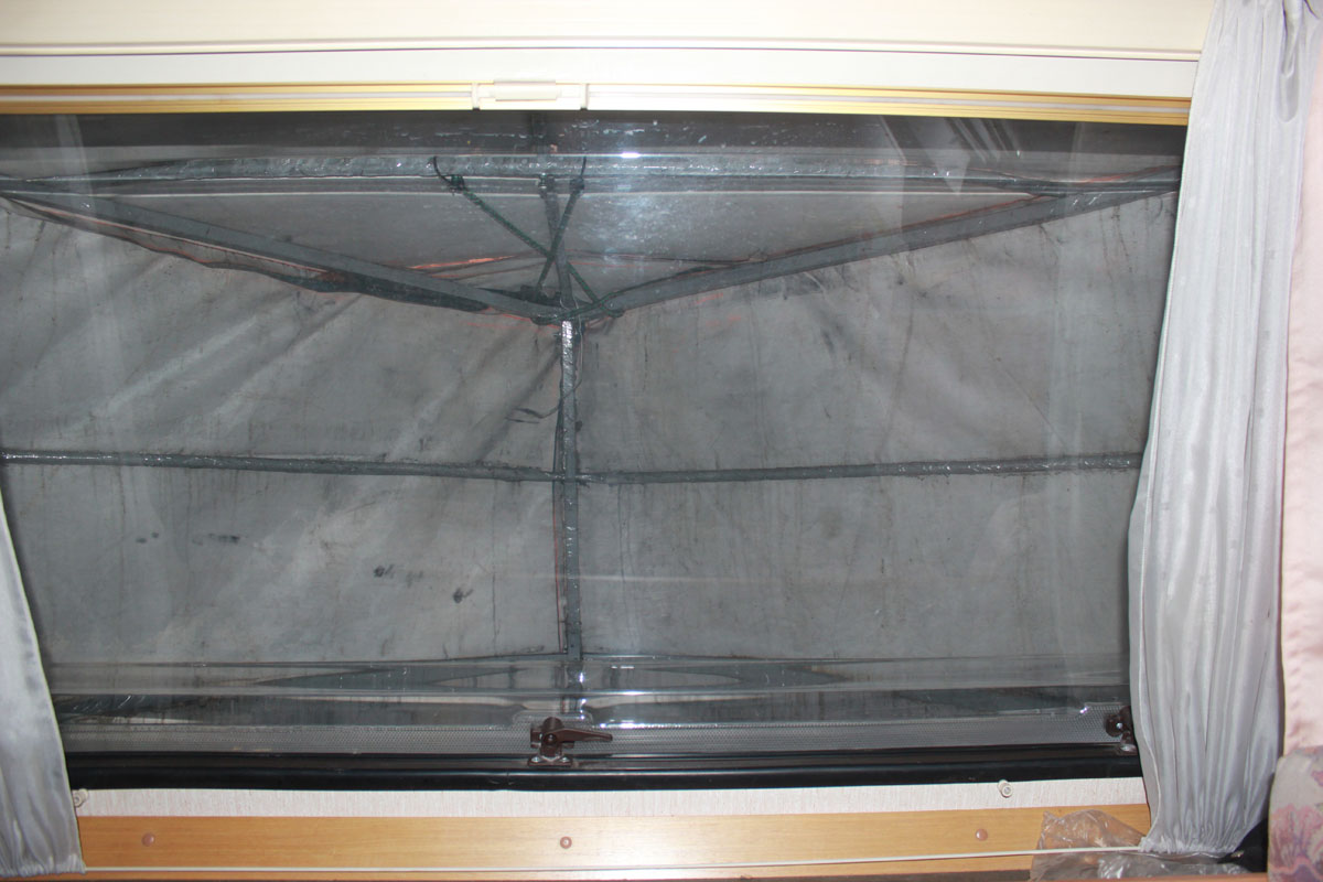

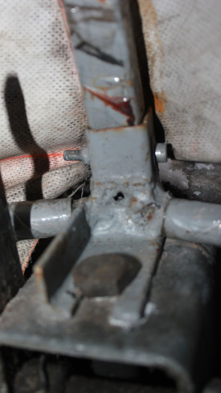

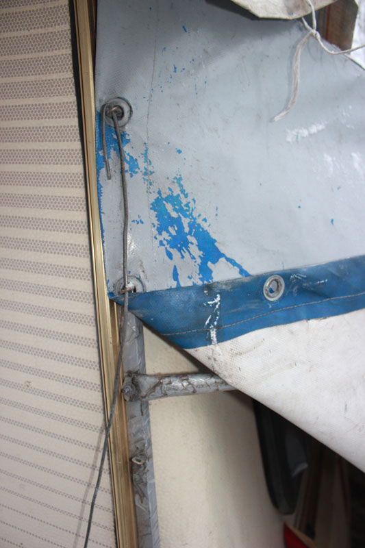

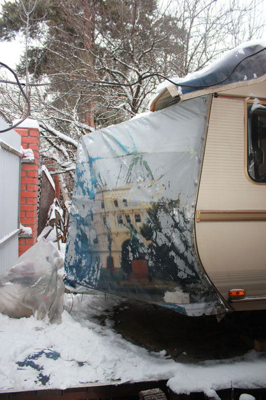

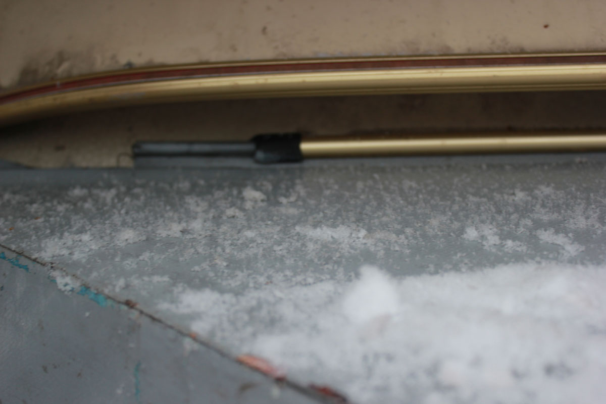

Сообщение Юраш » 30 янв 2015, 17:04
Идея "намордника" возникла давно, задачи:
1.камни, битум, песок, соль.
2.караванерский холодильник иногда ездит на дышле, в кунге авто едет квадрик, дождь и чтоб не задувало когда работает на газу.
3.уменьшить сопротивление на трассе, когда возвращался из Херсона по побережью, дул встречный и боковой ветер - большой расход топлива.
4. на стоянке дополнительное место для хранения.
5. можно убирать велосипед, так ездили в Крым.
Тент сшил из старого банера поставил люверсы, в общем проба, тент надо заказать новый, может кто посоветует где?
По 3 пункту от 0,5 до 1 литра экономии.
Сначала сделал из алюминиевых трубок, они начали гнуться с верху и в середине, заменил на стальные прямоугольные 2х2 см. По периметру ребра каравана изогнул и прикрутил алюминиевый квадратик 1х1 см. на саморезы 3х35мм. из нержавейки, приклеил уплотнитель от окна, на внутреннюю часть трубки в месте сопряжения с профилем на караване. Передняя вертикальная стойка из стальной прямоугольной трубы 2х2 см. низ крепиться под болт на дышле, но с учетом люфта и движения стоики вперед и назад относительно каравана, в верху тоже под один болт не затягивая - возможно движение. К верхней части тента пришил кант от лей-паза, он вставляется верхнюю часть окна.
