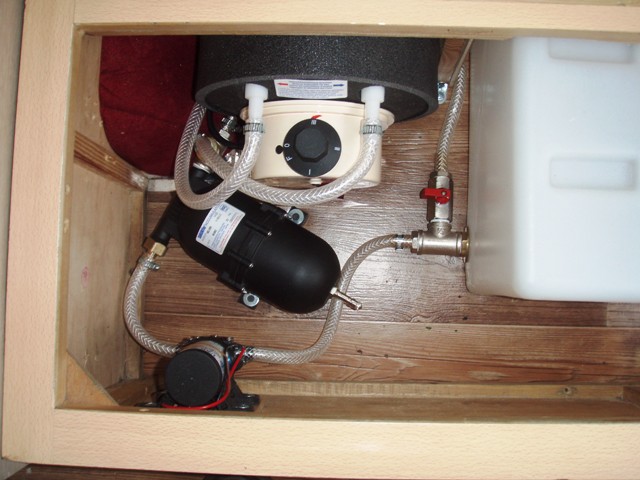

Андрей !!! в данном случае реле давления ставится только для включения выносного насоса, он на 220, к системе избушки отношения не имеет.
При монтаже внешнего источника водоснабжения в избушке нужно сделать врезку за штатную помпу и в бак, если планируется его заправка от внешнего источника.
Самая замечательная фишка установки редуктора это возможность, на длительной стоянке в кемпинге, подключиться к стационарному водопроводу и забыть про таскание воды в избушку:good:
В невядове сделал так:

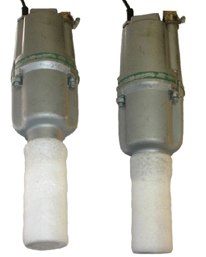

Обратите внимание на погружной насос DS30
