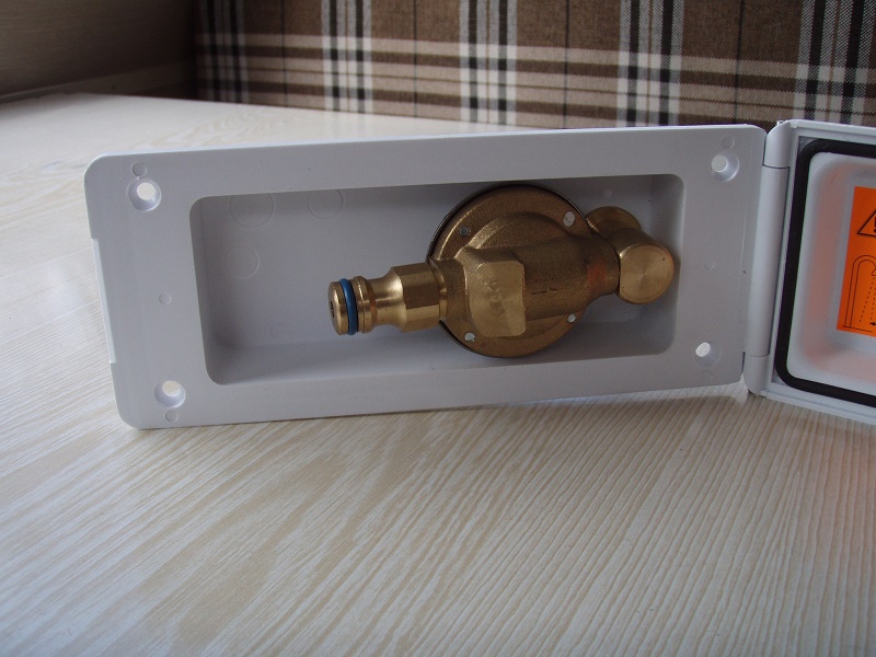

Простой вариант - вместо всей этой конструкции поставить только один редуктор, в него на прямую шланг от насоса и один шаровый на переключение бак-магистраль, ну и датчик давления.
Редуктор - вход до 10 бар, выход 1- 1,5 бар. http://www.frankana.de/Wasser-%7C-Gas/W ... 511-DE-FRA
Я на Нивядов ставил вот такой лючек с редуктором.

Датчик давления ( в данном случае реле давления ) нужен только для отключения насоса, типа "Малыш".
Схема простая - открываем кран - давление падает - включается насос, давление с насоса величина не постоянная поэтому нужен редуктор, который будет выдавать ровное давление на вход в систему избушки - закрываем кран - реле выключает насос.
