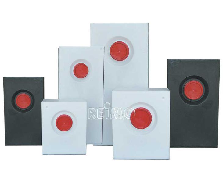

Spojler писал(а):Вот, вот, давайте о ёмкостях. Мне это тоже интересно.
Хочу засунуть бак в низ шкафа, за труму. Такое стандартное место есть скорее всего в каждом караване.
Туда просится что то литров на 20-30.
Хотелось бы из толстого пластика, не из такого что продают в хозяйственных магазинах.
И заливочную горловину вывести на улицу.
Кто что может предложить?
А то уже весь инет облазил... Что то всё не то... :(
Такого плана пойдут? Это специальные караванерские танки , которые можно использовать для чистой и серой воды.
Например, Танк 24л - 500х400х120, 47л - 330х480х300, 48л - 480х400х250

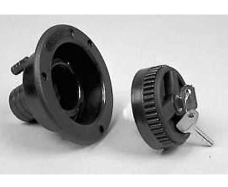

Заливная горловина белая\черная:
Есть и другие модели горловин.

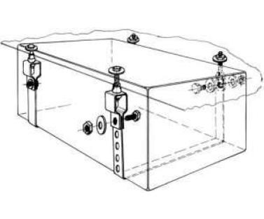

Также есть фурнитура для обвязки баков: фитинги для дыхания бака, для забора воды, клапан для дренажа и т.д., а также наборы для крепления баков:
