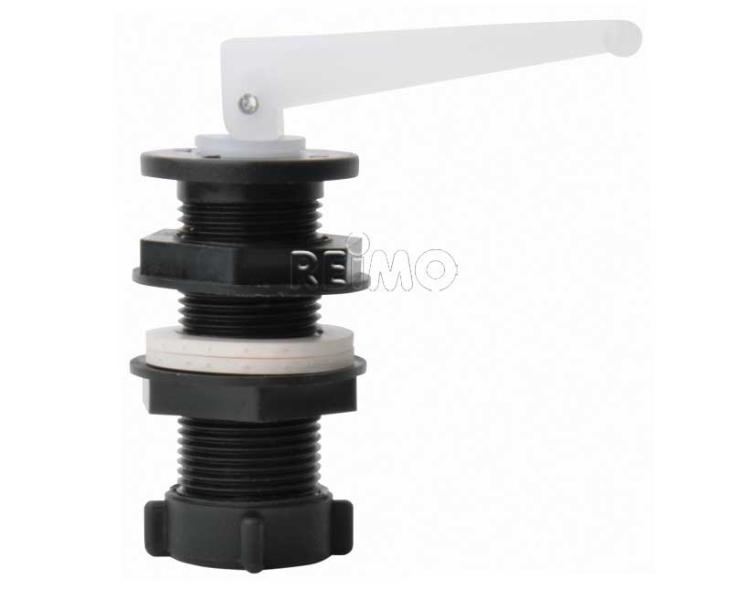

Artemka писал(а):*delete* писал(а):А что вы подразумеваете под аварийным сливом?
Это когда есть краник из самой низшей точки водоснабжения. В бойлере Трума, который вставляется в выхлоп Трумы, 2 краника. Один краник в нижней точке бойлера для слива, другой в высшей точке для вытеснения воздуха при заполнении бойдера водой.
Неа, краников нет. И если при установке у меня были мысли в эту сторону. то потом они почему-то куда-то испарились. Вот теперь опять буду думать как реализовать слив.

[/quote]Неа, краников нет. И если при установке у меня были мысли в эту сторону. то потом они почему-то куда-то испарились. Вот теперь опять буду думать как реализовать слив.[/quote]
Могу предложить вот такой дренажный клапан.
Каталожная цена 16,3Евро:
