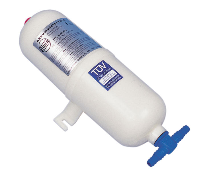

Я так понимаю - расширительный бачек нивелирует давление , т.е. насос не включается часто и нет пульсации из крана. Но обьем системы достаточно небольшой , и какой бачок туда вкрячить??? И есть ли вообще такие?
У меня бачка нет с завода. Когда идет активное потребление воды - насос включается очень часто.

Расширительный бачек, макс давление до 5 бар. Подсоединение - 10-12мм.
Из инструкции:
"..Предотвращает ненужное включение / выключение. Уменьшает расход воды и увеличивает срок службы насоса...."
