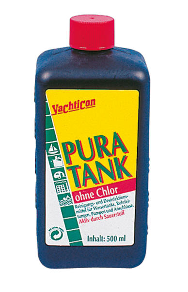

Сообщение AZ7 » 19 май 2015, 15:32
Средств для очистки баков много.
Вот одно из них:
Активная очистка баков до 160л. Для всех материалов. Удаляет запах / вкус, убивает бактерии и водоросли, обеззараживает. 500 мл
Цена 13,1Евро
Есть также средство для очистки чистого бака от солярки.
Бывают случаи, когда путают заливные горловины. Так вот этим средством солярка полностью вымывается из водяной системы.
Одну машину уже чистили. Клиент был поражен результатом и остался очень доволен, т.к. ничего не пришлось демонтировать и менять.

Сообщение macsafe » 19 май 2015, 17:46
AZ7 писал(а):Средств для очистки баков много.
Вот одно из них:
Состав http://shop.yachticon.de/Sanitary-Produ ... ::907.html - ПАВы, органические кислоты ,отдушка
Для справки : Типичным примером органических кислот является уксусная, лимонная, винная, яблочная, молочная кислота
Дальше полет фантазии или покупка готового средства ;) ПАВы... нет сейчас ни одного средства, где бы их не было. Это бич современного мира и скоро ПАВы так загадят воду на земле. что пить будет нечего. Я бы не клал, но если хотите какой-нибудь относительно безопасный - что-нибудь типа порошка для посудомойки 1/4-1/2 чайной ложки на бак и промыть потом тщательно. А я не сторонник европейской экологии и не брезгую кусочком хлорной таблетки, писал уже :)
