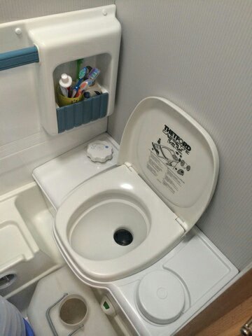

Насосы на подачу в раковину и туалет, одинаковые. Поставлю с воды на туалет (овальный). А на воду у меня есть запасной только круглый. От насоса идут провода к кнопке, как их отсоединить и подлезть к Кнопке? Со стороны Капсулы?
Re: Помогите разобраться с туалетом!
Сообщение Robinzon » 02 июн 2017, 22:35
Андрей, выкладывай фото. У всех все по разному.
Сообщение scaramanga » 02 июн 2017, 23:32
Вот такой туалет, насос под правой круглой крышкой. :oops:
