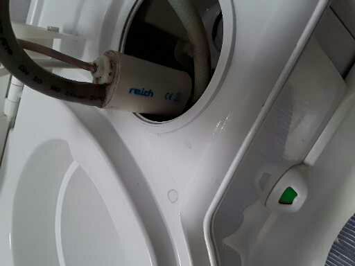

Re: Помогите разобраться с туалетом!
Сообщение scaramanga » 03 июн 2017, 09:48
Извините за качество фото, подошёл к фотографированию не подготовленным. Моя съемочная команда уехала на съёмки "Аватар 3" :cry:
Сообщение Robinzon » 03 июн 2017, 10:07
не заморачивайся с проводами! Отрежь в удобном месте и соедини по новому. Посади на пайку, в термотрубки и плотно изоленту. Делал не раз так, ещё отказов не было.

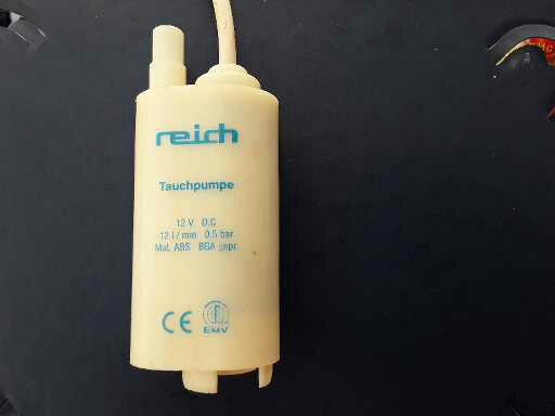

Сообщение scaramanga » 03 июн 2017, 17:04
Вот такой насос нужен, если у кого есть, то типо куплю и все такое. 8-)
