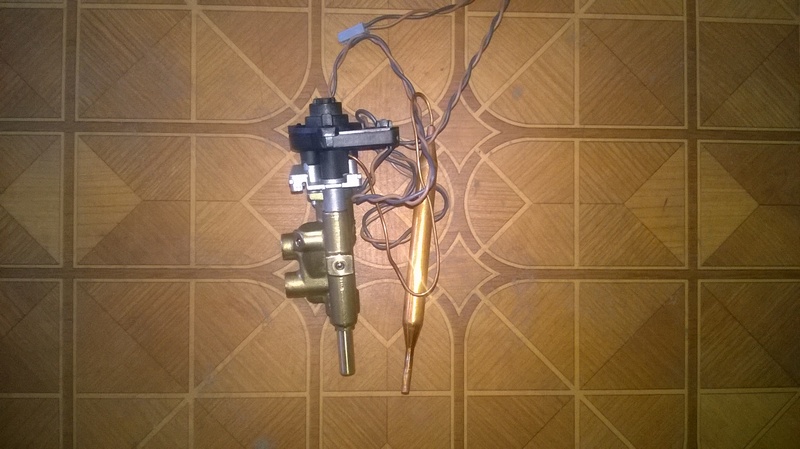

Запчасти практически все в наличии, во всяком случае по 3002-м и 5002-м всё есть включая мелочёвку, есть б/ушное.
Есть всё в сборе, цена 9000 р, но без жиклёров они отдельно в наличии.

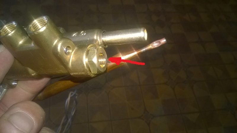

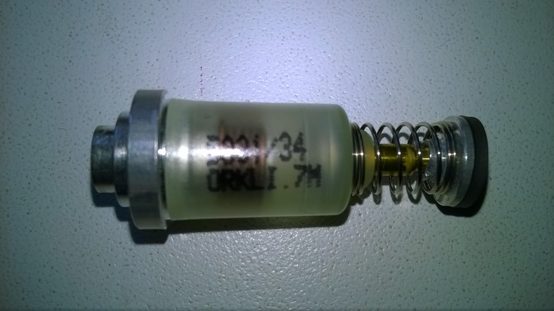

Приобрёл пресловутый клапан за 800 руб.
Находится он под этой гайкой на 14.

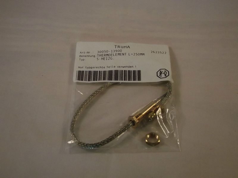

Термопары в наличии 2500р.
