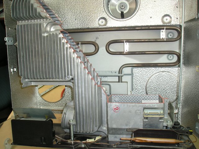

Во время одной из стадий рукосуйства перетряхнул Труму, перебрал регулятор - почистил, продул, заменил термостат. Почистил и продул горелки, сам теплообменник. Сменил пластину-основание. Прифигачил к кожуху вот такой ТЭНР (тэн воздушный оребренный):

Но вначале нужно "приколхозить" ТЭН. Свой выбор остановил на воздушном оребренном. Вначале хотел поставить вот такие, поскольку у друга их много и на халяву...
Но как ни крутил - не влезают по длине. Халява не прокатила. Купил в магазе точно такой же, только U-бразный, который идеально подошел по размеру. Правда не знаю его точную мощность, продавец сказал в магазине:" То ли 1,5 то ли 2,0 кВт"...
Примерка:
Подключил сначала напрямую, сейчас все переделано
Жарит нормально, в темноте даже немного светится.
Все, печка собрана, включаем... В режиме без раздува с решетки Трумы идет жар, руку удержать практически нельзя, примерно так же, как и от газа. А вот с раздувом мне показалось чуть слабее. Но и Трума от газа имеет максимальную мощность 3400 Вт, а ТЭН пусть и по максимуму 2000 Вт... Но как "запасной" или аварийный вариант имеет право быть.

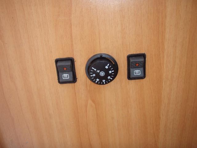

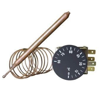

Без терморегулятора спалишь избушку. :oops:
Покупаешь вот типа такова, цена вопроса всего 600-900 руб, они регулируют температуру от 0 до 90 градусов.
У меня вот так он поставлен.
