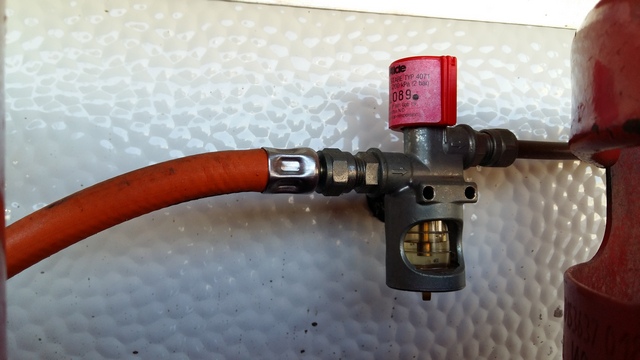

Сообщение maus75 » 04 апр 2016, 14:10
Что это за фигня?
Re: Алде (Примус)
Сообщение dizelcdi » 04 апр 2016, 15:09
Леша! это сигнализатор утечки газа. при открытом кране на балоне и закрытых в прицепе, должно прекратиться бульканье в стакане с маслом. у меня чуть-чуть не такое. стакан с маслом надо наклонить на шарнирах, что бы проверить на утечку.
Re: Алде (Примус)
Сообщение maus75 » 04 апр 2016, 16:25
Спасибо примерно понял.
Re: Алде (Примус)
Сообщение Robinzon » 04 апр 2016, 18:31
похоже на отстойник
