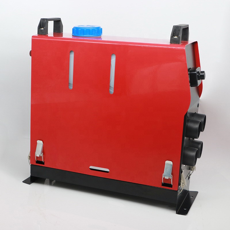

На днях приобрел китайскую вебасто 8Квт в корпусе, еще не запускал, запущу отпишусь.
Фишка в том что можно развести гофрой в разные отделения избушки.

Выглядит так:

8 КвТ - круто!!!!!! Но наверное будет не эффективно. Для работы на больших оборотах 8 кВт многовато, значит её надо будет пускать на маленькие, а эти нагреватели не любят этого. Бензиновые - по барабану, работают без проблем, а вот дизельным нужна температура, чтобы все топливо, которое попало в камеру, сгорело. Боюсь Алексей, Вы расстроитесь. Единственно, делать смесь соляры с бензином, должно помочь..
По любому - поздравляем с приобретением и ждем отчета!!!

Вы столкнетесь еще с проблемой шума. Поставил в караван Труматик Е2400 газовый фен. Если его запустить на полную мощность, то в воздуховодах, которые проложены гофрами, слышен сильный шум. Когда прогреешь и переключаешь на режим частичной мощности, шум становится гораздо меньше и можно спать спокойно- привыкаешь.

Шум не самое страшное, страшнее когда газ дерьмовый и трума перестает работать.
Я не планирую его эксплуатировать на постоянку, только как аварийный вариант и быстрый прогрев избушки в морозы.
Второе - его можно использовать как переносной обогреватель гаража.

Как аварийный? Вам нужно будет продумать тогда еще один момент- выхлоп. Когда эта штука будет работать на полную мощность (да и не на полную тоже) выхлопная гофра будет разогреваться до красна. Как Вы планируете ее на улицу выводить из салона? Причем на сколько я понял, гофра выхлопа не может быть "бесконечной", там по моему ограничение не больше метра, а то и меньше. Ну и гофра забора воздуха в камеру сгорания тоже должна брать воздух извне, то есть с улицы.
