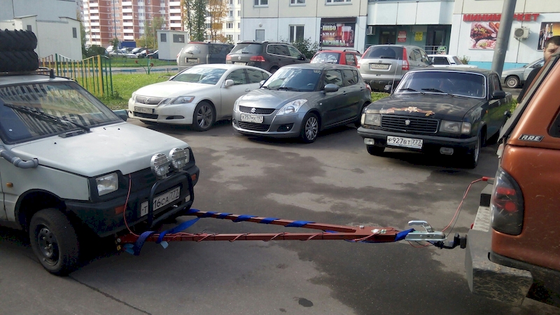

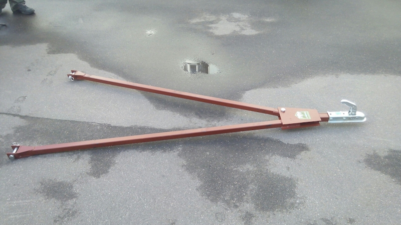

Гораздо проще и дешевле сделать непосредственно сцепку.
У нас складная конструкция, вместе с прицепным на 1,5 тонны себестоимость вышла в районе 3 000 рублей.

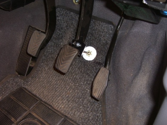

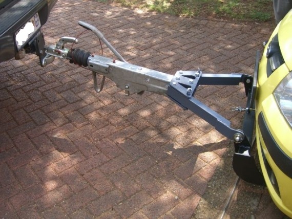

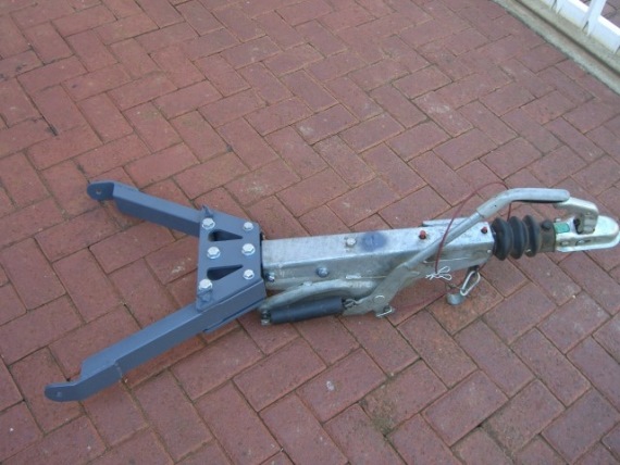

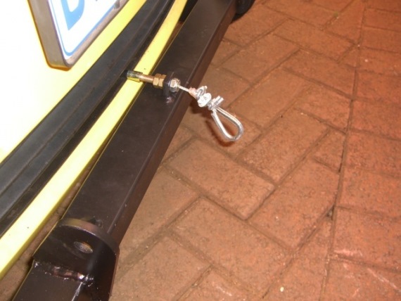

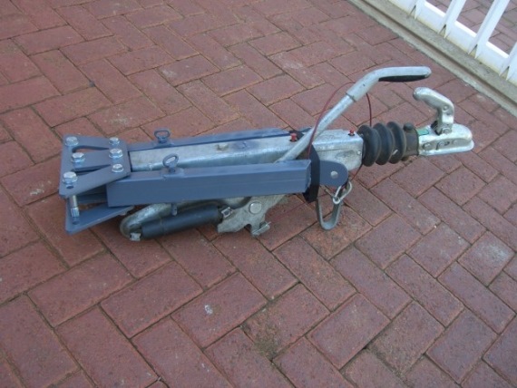

абсолютно согласен с Вами Дмитрий, но я попытаюсь объяснить почему хочу сделать такую же как у Вас сцепку но с прицепным от прицепа. Поскольку планирую тащить за собой авто достаточно на большое расстояние, более 1500 км, хочется что джанная транспортировка как можно меньше приносила неудобство, а это касается именно устройста тормоза наката, дабы исключить толчки сзади, поскольку при этом планирую тросиком соединить рычаг наката от прицепного непосредственно на педаль тормоза прицепленного авто.
Вот кстати фото того что я тоже хочу воплотить в жизнь:

новик Это все, конечно, замечательно, но есть несколько НО.
С июля вступил в силу Техрегламент таможенного союза. В рамках его введения начались гонения на изменения в конструкцию ТС (нам, как джиперам досталось больше всего). Совершенно спокойно лишают регистрации ТС уже даже не за силовые бампера, есть случаи выписывания штрафа по соответствующей статье даже за установку фаркопа.
То, что Вы собираетесь сделать, не просто установка какой-то железки, это вмешательство в тормозную систему автомобиля, что прямо запрещено законодательно.
Я сейчас не буду вдаваться в детали настройки тормозных усилий данной конструкции и прочие технические нюансы, но на дороге Вы станете лакомой добычей наших доблестных органов.
Второе. А какой смысл городить такой огород? Какова масса буксира? Масса Оки на жесткой сцепке, по крайней мере на 2,5 тонном внедорожнике, практически не чувствуется, Нива уже более ощутима. Если нет люфтов в конструкции сцепки, то и тычков не будет. Опыт езды с прицепом у меня крайне мал, но тычки чувствовал только при неправильной развесовке, когда задняя часть прицепа была перегружена.
PS Ну и как вброс: А если коннектиться не к гидравлической системе тормозов, а к ручнику? Теоретически Тормоза на задней оси будут стабилизировать прицепную конструкцию.

Дмитрий. ну начну с конца, честно говоря по поводу соединения с тормозами через ручник я уже задумывался и считая что вы в данном случае будете правы что задние тормоза буду лучше стабилизировать прицеп-авто.
в той же части, что будут тычки, даже на 3,5 тонном тягаче они полюбому будут ощущаться и добавлять в движении некий дискомфорт, который я и хочу минимизировать, но есть еще и та часть данного вопроса, что вовремя движения по серпантину на спуск, прицепленное авто с массой пускай даже не более 600 кг, но без системы тормозов, будет как бы "подпихивать, ну или даже подталкивать" тягач, а на затяжном спуске, точнее спусках по серпантину это будет уж точно не айс.
ну и по поводу Техрегламента. Давеча тут недавно мне удалось пообщаться с сотрудниками ГИБДД и МРЭО, так вот на мой вопрос а как они буду квалифицировать изменение конструкции в части установленного фаркопа на допустем моем автодоме, который во первых фиат 2001 г.в., во вторых еще и автодом, к которому они итак не знают "с какой стороны подходить", да еще и отсутствием вообще в техрегламентах понятия "Автодом", как впрочем и вообще класификации данных транспортных средств. Честно говоря, ребята встали в полный тупик. Но при этом, и для меня это стало честно говоря откровением, мне было сказано следующее "у тебя же автодом и ты еще и перевозиш в нем газовые балоны, а где у тебя знак перевозки опасных грузов" и вот уже да, я и задумался
