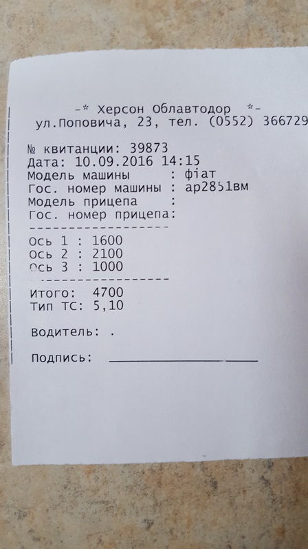

Сообщение Жора » 16 дек 2017, 10:42
komrad писал(а): и поехал на весы 3130кг сухой вес.ЗАДУМАЛСЯ.5 человек и багаж+вода.Тупик.
Сухой вес не очень объективен. Лучше мерять по осям, и нагрузку понять можно и давление в шинах подкорректировать
