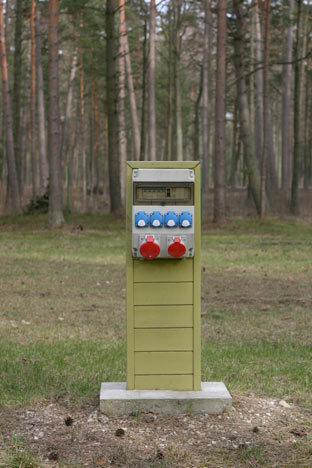

поле для размещения ... по периметру столбики с розетками ... место для слива капсул и залива воды вынесено отдельно - по факту за спиной фотографа - у меня за спиной

То что помню по нормативам:
1. Расстояние между автодомами должно быть не менее 4 метров, это по требования противопожарной безопасности.
Получается 2.5 +4= 6,5 это ширина площадки. Длина автодома (каравана) + 4 метра = около 10.метров.
Получается что на одно каравано-место необходимо минимум 65 метров кв. , а лучше 100.
2. Во все точки забора 220 , желательно , помимо автоматов ограничения по силе тока, установить УЗО. Это такая штука, которая позволяет детям гвоздем ковыряться в розетке.
Вопрос ко всем, а куда правильно девать серую воду?
