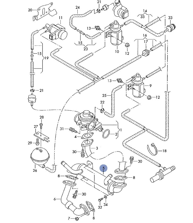

Я за то, чтобы было все как должно быть. Да, расходы конечно дело неприятное, но двигатель рассчитан и сделан для наличия всех его частей и элементов. Убрав одно, Вы можете "сместить" проблему в другое место... И читаем внимательно!!!! Синим выделена цитата из "теории" и в начале объясняется "зачем это"!!! Давайте разделять работу двигателя и "какие они сволочи". ;)

И я все больше склоняюсь к смещению именно в другое место . За пределы двигателя :D
Я прикоснулся к этой каке руками и мне такое счастье в виде кокса во впуске не нужно. А с такой конкой за евростью топлива придется еще и сажу самим в соляру подсыпать... :lol:

Ребята! вы трете о новых авто, а у авто с пробегом или с убитой поршневой или турбиной, т.е. где масло начинает поступать во всасывающий коллектор, клапан егр такой срач устраивает во всем впускном тракте, что машины даже перестают заводиться, очистка впускного тракта, и глушение егр оживляет машину и у водителей без сквозняка в голове машины еще бегают!

Егр в помойку. Сразу.

dizelcdi писал(а):я и сам его отключу, но не могу в мозгах лазить, что бы отучить авто следить за работой ЕГР
Мне за 5000руб заглушили ЕГР и "отучили" мозги замечать ошибку в работе ЕГР.
ЕГР это только экология!!!

Судьбу клапана уже решил. Еще немного подумаю и снесу еще и охладитель картерных газов. Накой он мне теперь? :D
И так места в моторе нет - не подлезть ни к чему
А охладитель можно приколхозить на выхлоп вебасты - будет антифриз греть :lol:
