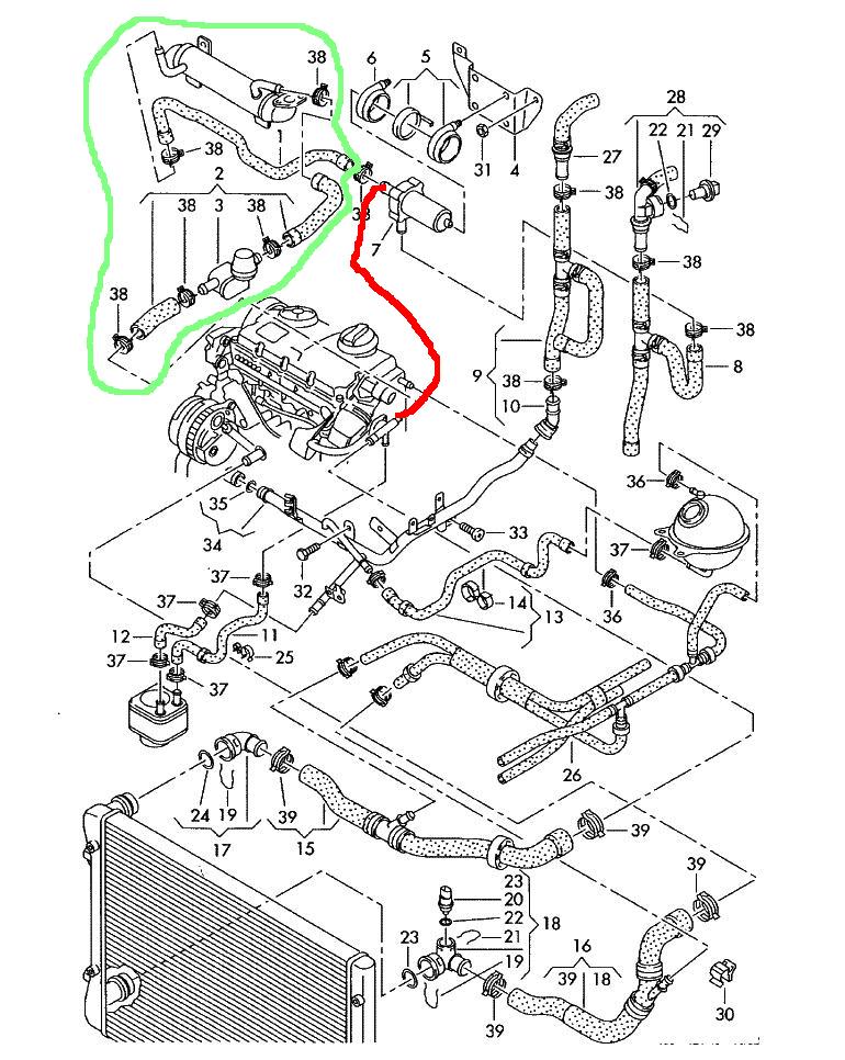

Artemka писал(а):Смело! Там еще много не нужного, что можно к домику прикрутить
Даже оригинальные заглушки есть, так что тут никаких ноу-хау http://forum-t5.ru/page/zaglushka-klapa ... dlja-vw-t5
Ломать не строить. Будет вот так (зеленое-на помойку, красное - соединить). Поз.3 - вакуумного крана отопителя-у меня по ЕТКЕ нет.(и реально его не помню)
