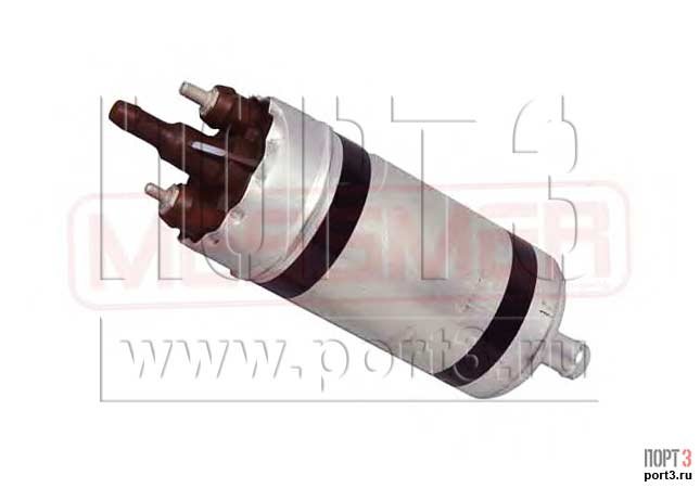

Друзья! Все эти подогреватели в баке и на топливном фильтре штука несомненно хорошая, но это эффект Плацебо. Когда соляра кашей стала в трубопроводе длинной 4м и диаметром 8мм они до одного места. Помпа ТНВД просто не в состоянии ёе засосать. И спасением от этого является насос подкачки топлива перед топливным фильтром. На некоторых машинах он есть штатно, на некоторых аж два, а на некоторых его нет вовсе. Вот по этому и проблемы. На некоторых машинах горячая обратка из ТНВД идёт в топливный фильтр, а не в бак и подогрев топлива в фильтре не имеет никакого смысла.
Те КАМАЗы на которых водилы поставили насосы подкачки от Фиата или Ивеки никогда не сталкиваются с этой проблемой.
А замена топливного фильтра при наличии подкачивающего насоса приносит удовольствие, а не мароку с получасовым жмаканием лягушки.

Насос подкачки имеется ввиду не груша и не лягушка, а электрический 12В. Ставится в магистраль между баком и топливным фильтром. MESSMER, BOSСH или PATRON для дизтоплива, с давлением не более 0,5 кг и производительностью не менее 140-150 л/час, вот такого плана:
