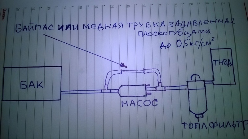

Бамбина писал(а):nelli писал(а): и насос подкачки-груша.
Насос подкачки имеется ввиду не груша и не лягушка, а электрический 12В. Ставится в магистраль между баком и топливным фильтром. MESSMER, BOSСH или PATRON для дизтоплива, с давлением не более 0,5 кг и производительностью не менее 140-150 л/час, вот такого плана:

Вот список насосов которые идеально подходят для дизелей с давлением в районе 0,5 кг и нужной производительности:
Patron PFP012
Meat&Doria 76041
Meat&Doria 76043
Krauf 770B129
Рierburg 7.21725.01.0
Hoffer 7506043
FISPA 20092
Krauf 770034W
Sidat 70092
Если ставить насосы с большим давлением (MESSMER или BOSCH)то нужно ставить байпас для снижения давления до 0,5кг. вот так:
У меня он стоит прямо рядом с фильтром, на том же кронштейне, и работает на постоянку и летом и зимой, при включении зажигания. Я не отключаю никогда.
Волговский наверное тоже может подойти, но:
1. У него давление на замкнутом до 6 кг ( по этому только через байпас) и неизвестна его производительность л/час (нужно не меньше 140-150)
2. Нужно его проверить на нулевое сопротивление потока при отключенном.(иначе при отключении в магистрали будет создаваться запор )
3. Как он поведёт себя на солярке?
Я бы не рисковал.

Sidat 70092
Я бы не рисковал.

Re: Затёртая до дыр тема о топливе.;-)
Ребята не на все типы топливных систем можно ставить доп. насосы, на системы с электронным впрыском (Common reil) не рекомендуется, даже очень не рекомендуется, так как пропускная способность фильтра расчитана на частицы от 5 микрон, а насос даже при 0,5 бар может продавить ненужную грязь через фильтр, более скромные системы - механические ТНВД, Тнвд с электронным управлением (такое же как и механическое, только вместо тросика подача топлива плунжером регулируется электромагнитами) на таких можно, на остальных даже маленькое входное давление может повлиять на работу двигателя (часто двигатель начинает работать жестче).
