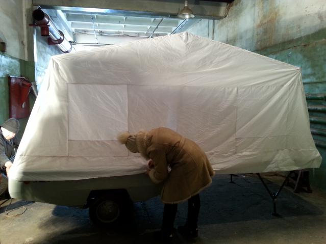

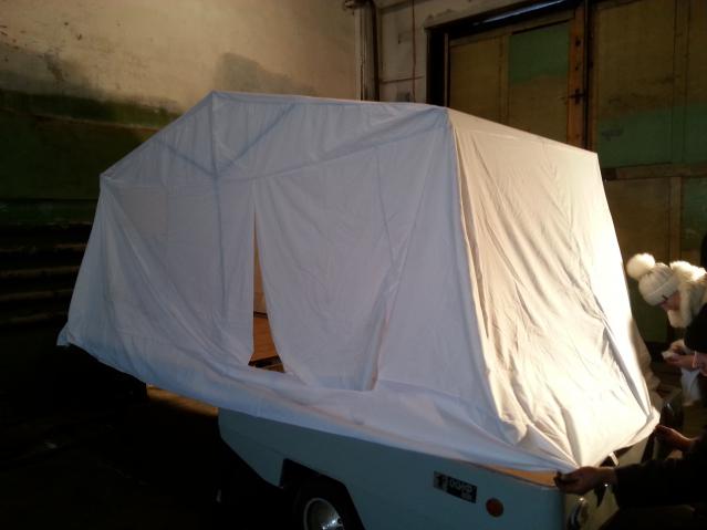

На оперативке было принято решение изготовить сначала макет палатки из чернового материала, с разметкой всех доработок, который запросил клиент.

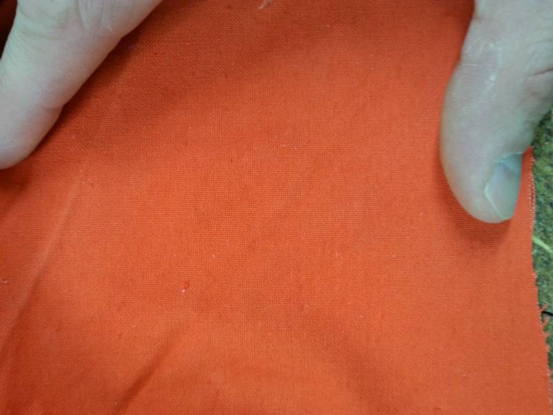

1. Палаточное полотно с ВО 270 гр./м2!!!
100 % х/б
Плотность 270 +/ - 14 гр/м2
Ширина 150 +/- 2,0 см.
Отделка ВО.
Страна изготовитель: Россия
Используется для пошива рабочей и одежды специального назначения летнего и зимнего ассортимента, для пошива рукавиц, для пошива тентов, рюкзаков, чехлов для техники.

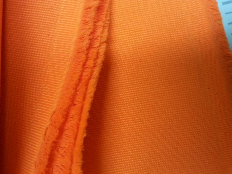

2. Ткань "Кордура" 1000D
водостойкая нейлоновая ткань с полиуретановым слоем (цветовая схема оранж, хаки)
Страна изготовитель: Китай

Сняли лекала с живого!!! оригинального чехла, с сохранением всех нюансов расположения фурнитуры и швов, раритет все таки :bd:
Пригнали прицеп на производственную территорию в ангар...
Что у нас есть по факту?!
1. Прицеп СКИФ - 2М в полной комплектации по железу;
2. Выгоревшая палатка стандартной комплектации, которая дала усадку до 7% за период эксплуатации;
3. Моя доблестная команда, которым только такие проекты видимо и подавай :bp:
4. Много вопросов по технической части, т.к. задача была сделать один в один + усовершенствовать изделие не вмешиваясь сильно в эстетические конструктивные особенности + другой материал.
Как я уже писал выше было изучено много информации, но к сожалению ее было не достаточно, технических паспортов на палатку не было (какая ткань, состав, фурнитура и т.д.).
Ни для кого не секрет в СССР делали все на совесть и во благо Большой и необъятной Страны - люди относились более ответственно с момента производства ткани и до изготовления изделия!!! :ay:
Было принято решение делать палатку из того материала, который выбрал клиент и одновременно изготавливать еще одну палатку из похожего или один в один материала оригиналу. (Мы просто еще не знали найдем ли материал по плотности один в один, чтобы и на ощупь, и визуально, и по качественным характеристикам соответствовал оригиналу).
