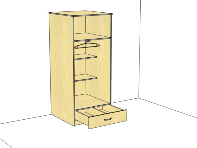

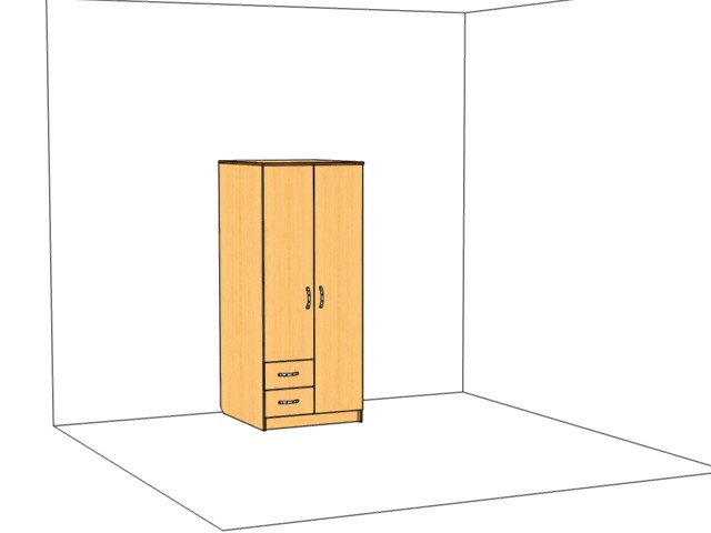

Это мое видение, что не понятно спрашивайте.

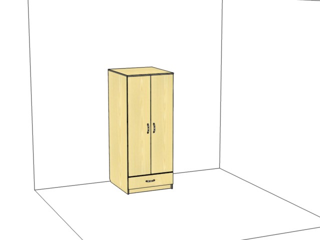

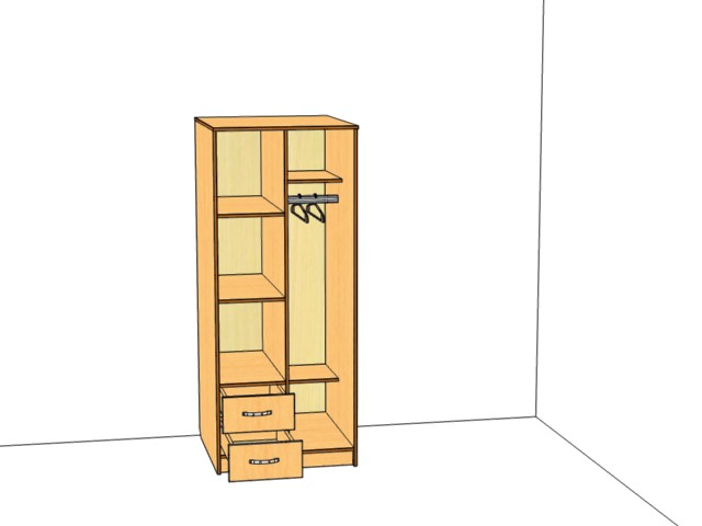

Ну или такой вариант.
Тоже думал просто полки за плечиками для одежды, только маловатые получаются. 850-550=300 мм . Что на них класть?
Думал полки сделать сзади, со стороны кровати. Но опять же, получаются длинные и узкие.
Разделить их пополам, одна часть с доступом через шкаф, другая через кровать?
Кстати, сверху и снизу никаких полок. Там необходимы технологические зазоры для водяного отопления.

Из опыта, такое часто бывает при монтаже встраиваемых шкафов, ниша тоже бывает 850-900 мм, минус 100, на механизм купе, кажется даже 250 мм глубиной делал, нормально там вещи лежат.
По поводу тех.зазоров не понял, точней давайте чертеж, где будет проходить отопление. Главное обратите внимание, если кондиционер будет стоять прям на шкафу, то крыша шкафа, именно крыша, это когда она на бока опирается.
Соврал, посмотрел проект, 280 мм были полочки.

епс, какие у нас специалисты!!!!!!
Обращайтесь
Про крышу понятно, она должна лежать на ребрах боковин, а не висеть на винтах.
На крыше будет двигающаяся платформа на трех полозках с шариками (направляющие) , оказывается их можно крепить плашмя.
Отопление в виде двух труб из нержавейки. проходящие по самому низу. Сделать запилы не проблема.
Внизу шкафа будет змеевик отопления , для сушки обуви и одежды.
Для циркуляции воздуха дверь будет не до самого низа. и вверху шкафа будет отдушина.
А в крыше над шкафом вытяжка. чтоб бы не было - здесь чей то то дух, здесь кем то пахнет...
В сего в крыше шесть отдушен, по три на каждый отсек. Над кухней, над шкафом и в душевой.
