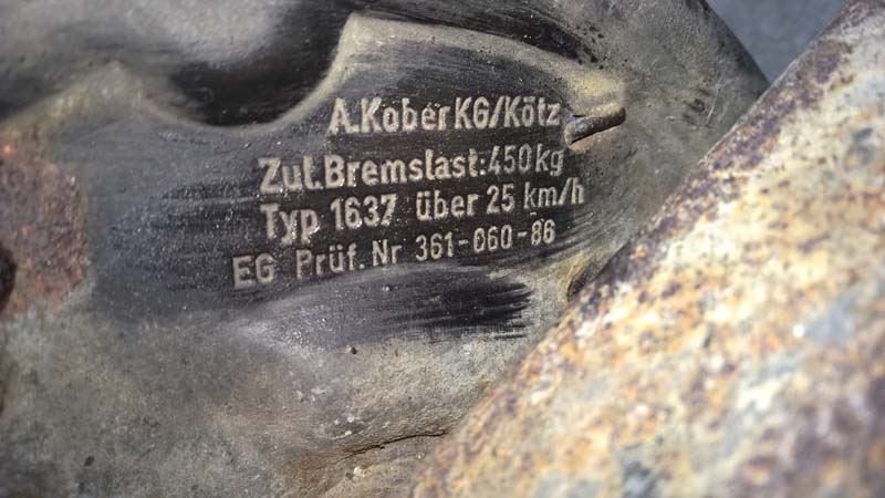

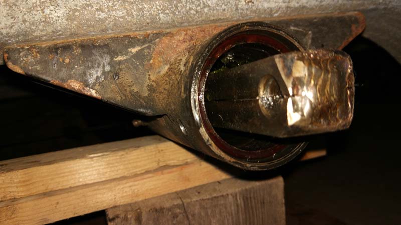

Алекс, А при ремонте подвески как достали втулки, особенно внутреннюю. У меня подвеска от " алко". Левое колесо стало потихоньку становиться в домик. Разобрал, а втулки пока думаю как достать.

Алко вроде торсионы не делало. Резиножгут. Доставать на прессе, как и вставлять

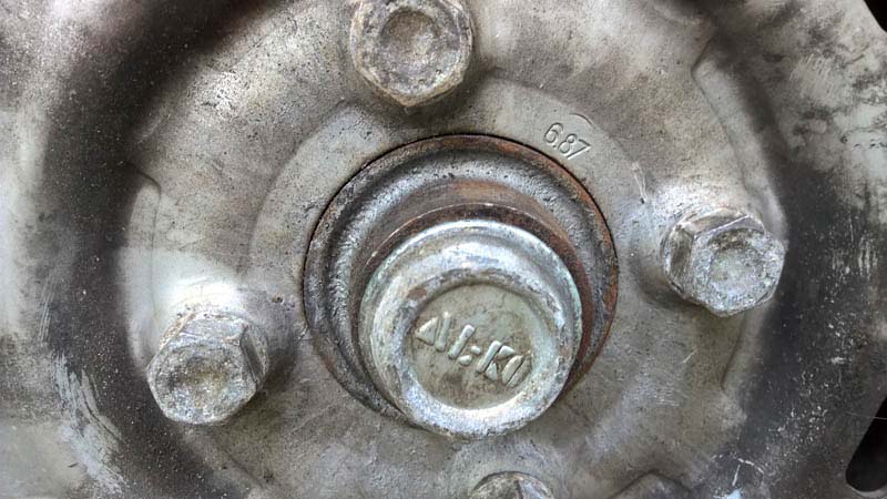

У меня на колпачке ступицы написано АЛКО, вот и решил, что это АКЛО.
Вот фото подвески. Помогите определить, АКЛО или нет.
Спасибо всем за помощь.

Сообщение macsafe » 10 окт 2018, 00:18
Да, у Вас Алко-кобер лохматого года. Видать тогда ещё торсионы они делали...

GENDALF-GRAY писал(а):Алекс, А при ремонте подвески как достали втулки, особенно внутреннюю. У меня подвеска от " алко". Левое колесо стало потихоньку становиться в домик. Разобрал, а втулки пока думаю как достать.
Дрель и длинное сверло вам в помощь. высверливаем стенку втулки с одной стороны, а потом выковыриваем подручными средствами.

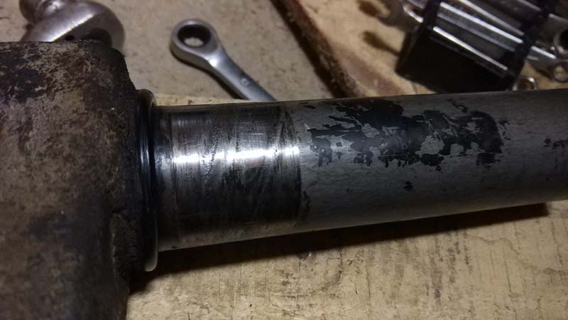

Я когда на своём Хобби занимался обслуживанием оси, то менял только наружные втулки. Они были с износом, овальные.
Посмотри на своей оси при помощи хорошего фонарика, если есть выработка - вынимай внутренние.
Но скорее всего они в идеале, на них практически никакой нагрузки при работе рычага нет.
Тогда и не мучься, оставь их на месте.

Spojler писал(а):Я когда на своём Хобби занимался обслуживанием оси, то менял только наружные втулки. Они были с износом, овальные.
Понял, спасибо. Просто если точить без напыления/наварки, то внутреннюю тоже надо менять.Уменьшится диаметр рычага. Пока ищу где в Москве можно наварить/напыление сделать.
