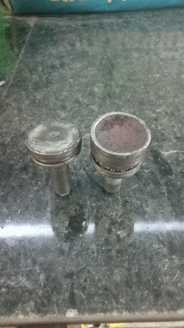

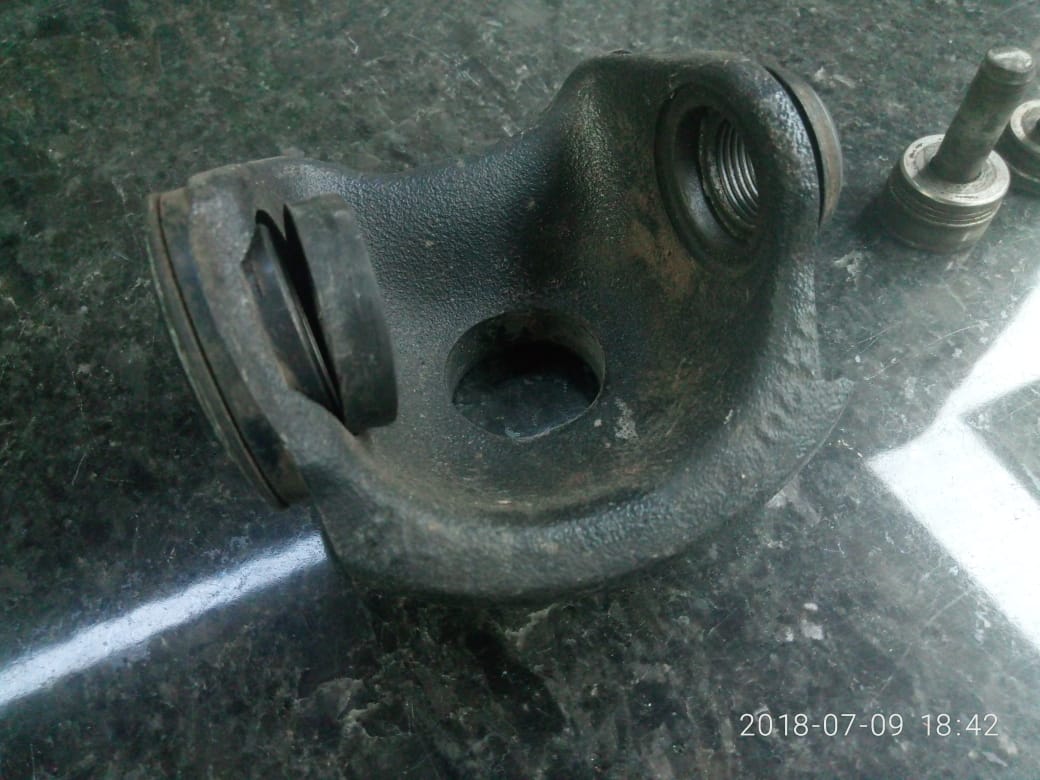

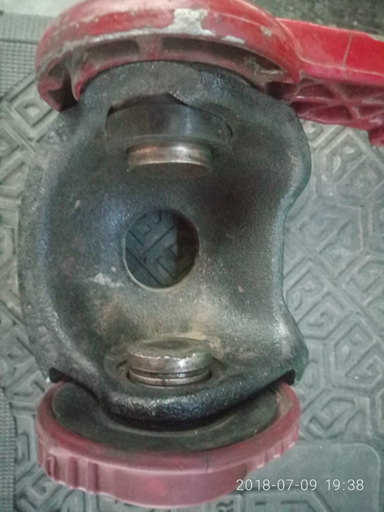

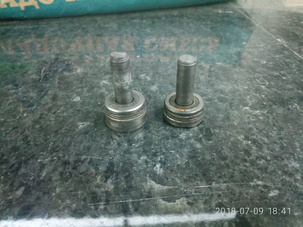

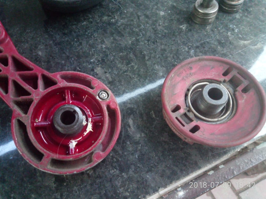

Re: Стабилизатор курсовой устойчивости AL-KO AKS
Сообщение stich5 » 09 июл 2018, 20:51
снял стабилизатор, походу фрикционам капец
Сообщение A5nicyn » 10 июл 2018, 11:09
вот и вся причина
надо делать, с этой штукой комфортнеее и безопаснее ездить
