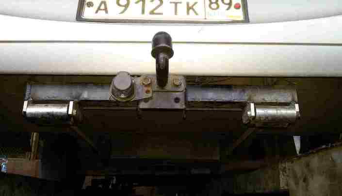

Re: Фаркоп для автодома (самодельный)
Добрый день.
Судя по датам сообщений понимаю, что припозднился со своими 3 коп., но попытаюсь.
Вот так я оснастил свой фаркоп:
классно, особенно ролики !!! Приветствуем на форуме!!!
Такие ролики я эксплуатировал на Адрии 7 лет. Очень полезная вещь. Рекомендую ставить всем, у кого длинный свес сзади.
