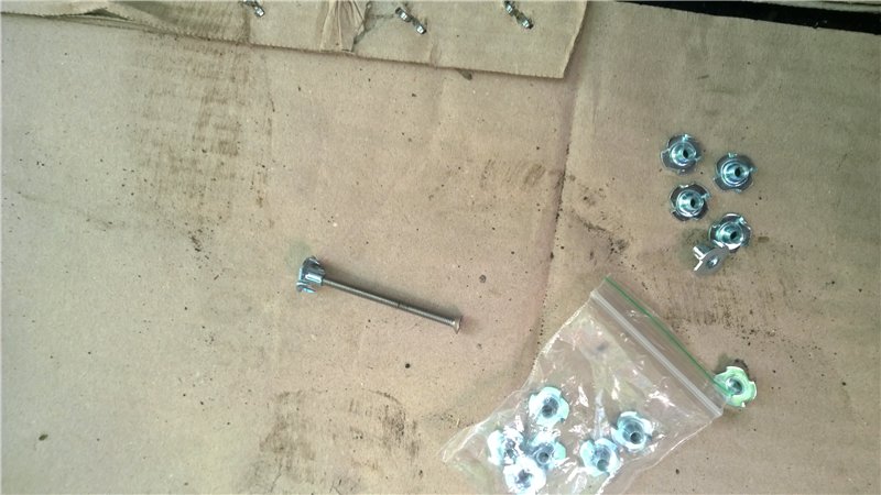

Завернуть шуруп в пол прицепа снизу. Снизу используется очень тонкая - 3мм фанера. Никакие шурупы в ней не держатся - их вырывает при малейшей нагрузке. Исправить ситуацию может:

palex писал(а):Завернуть шуруп в пол прицепа снизу. Снизу используется очень тонкая - 3мм фанера. Никакие шурупы в ней не держатся - их вырывает при малейшей нагрузке. Исправить ситуацию может:
Не надо снимать мебель для заворачивания бабочки. В штатное отверстие ,снизу гайку на клей-герметик. Стоит намертво. При желании отворачивается и туда же заворачивается. Шансов провернуться, как у самореза, никаких.
Из минусов - возможно мостик холода. Но у меня и других мостиков хватает, одни болты к раме чего стоят...
П.С. Чтобы не закусывало нержу по нерже, болт нержавейка - гайка оцинковка. Один гемор - одному страшно неудобно держать снизу гайку и одновременно внутри заворачивать винт. Я намаялся конкретно, подпирая каждый. Хотя помогла бы даже 1 детская ручка - главное попасть в резьбу...

Кузьма - не могу въехать в пост.
Мысль понял - можно использовать мебельную фурнитуру. А вот для чего - не понял :?

Пока таким образом я притянул всю столовую группу к полу. Так же можно низ шкафов притягивать. В штатные закладные пластиковые. досверливаем насквозь и готово...
Столовая отрывалась с каждой поездкой-там шмурдяк всякий лежит, в том числе консервы и кастрюли. Видать они, подлетая, и отрывали. Теперь все намертво.
Первый раз столовую группу оторвало столом. Чтобы он не летал-я по молодости ножками под нее его пихнул. ...
П.с. Только сейчас сообразил, что ты имел ввиду прикрутить к полу снизу, а я просто прикрутить к полу подумал. Вообще в моей фанере снизу держатся и саморезы и заклепки без проблем

Кузьма говорит про крепление мебели к полу ИЗНУТРИ прицепа, с помощью сквозного крепления через пол (штатное крепление было к внутренней фанере пола).
У него мебель отрывает от пола.
