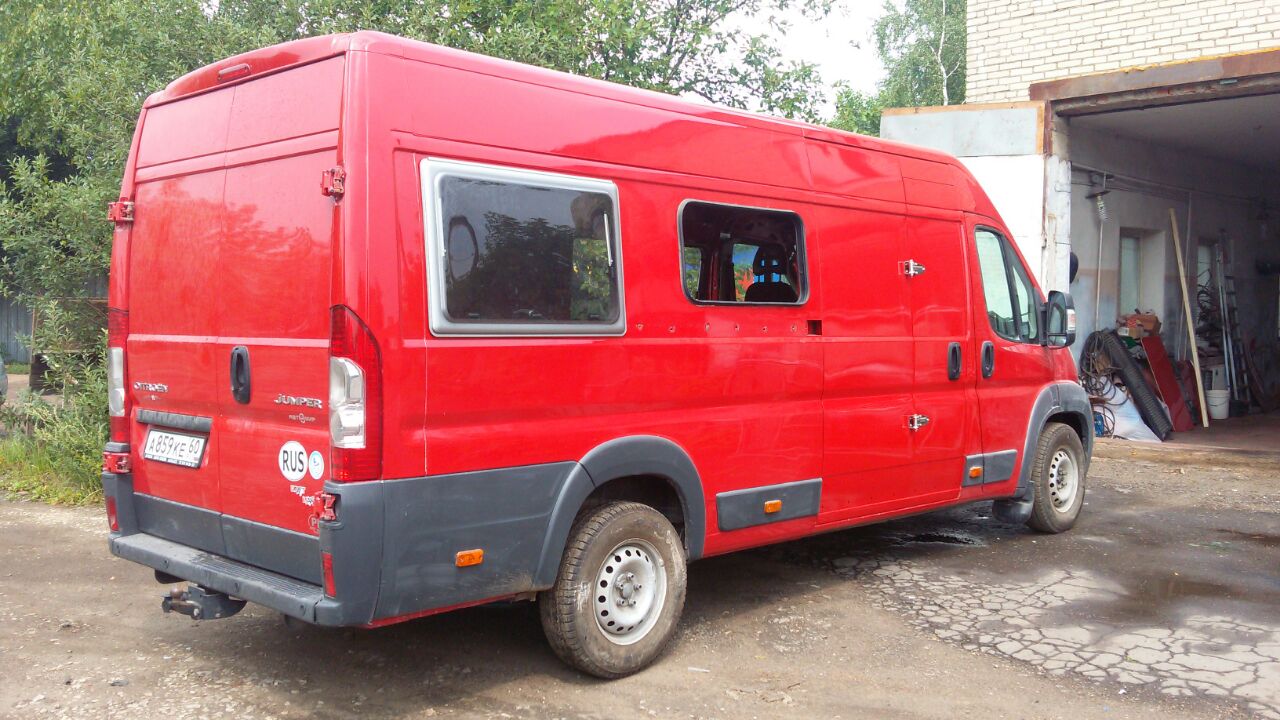

Отвечу сразу на ваши вопросы.
Дверь сделал узкую (53 см) для удобства. С широкой дверью не удобно ни зимой ни летом.
Уплотнять её обязательно буду. Возможно это будет бортик или др вариант какой то.
Насчет переоформления. Переоформлять скорее всего не буду. Автомобиль числится категории В и транспортное средство-"легковой прочее".

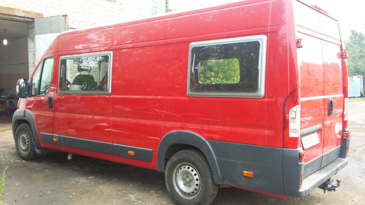

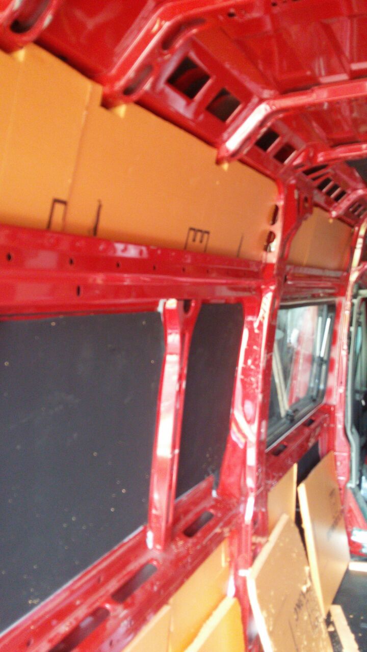

Сообщение Юра(Походные) » 26 июл 2016, 16:58
С окнами закончил. Иду дальше.
Сообщение Robinzon » 27 июл 2016, 11:56
окошки как там и были!

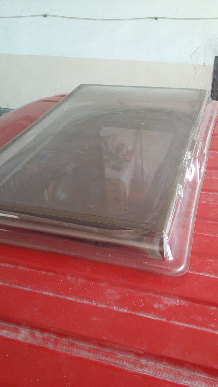

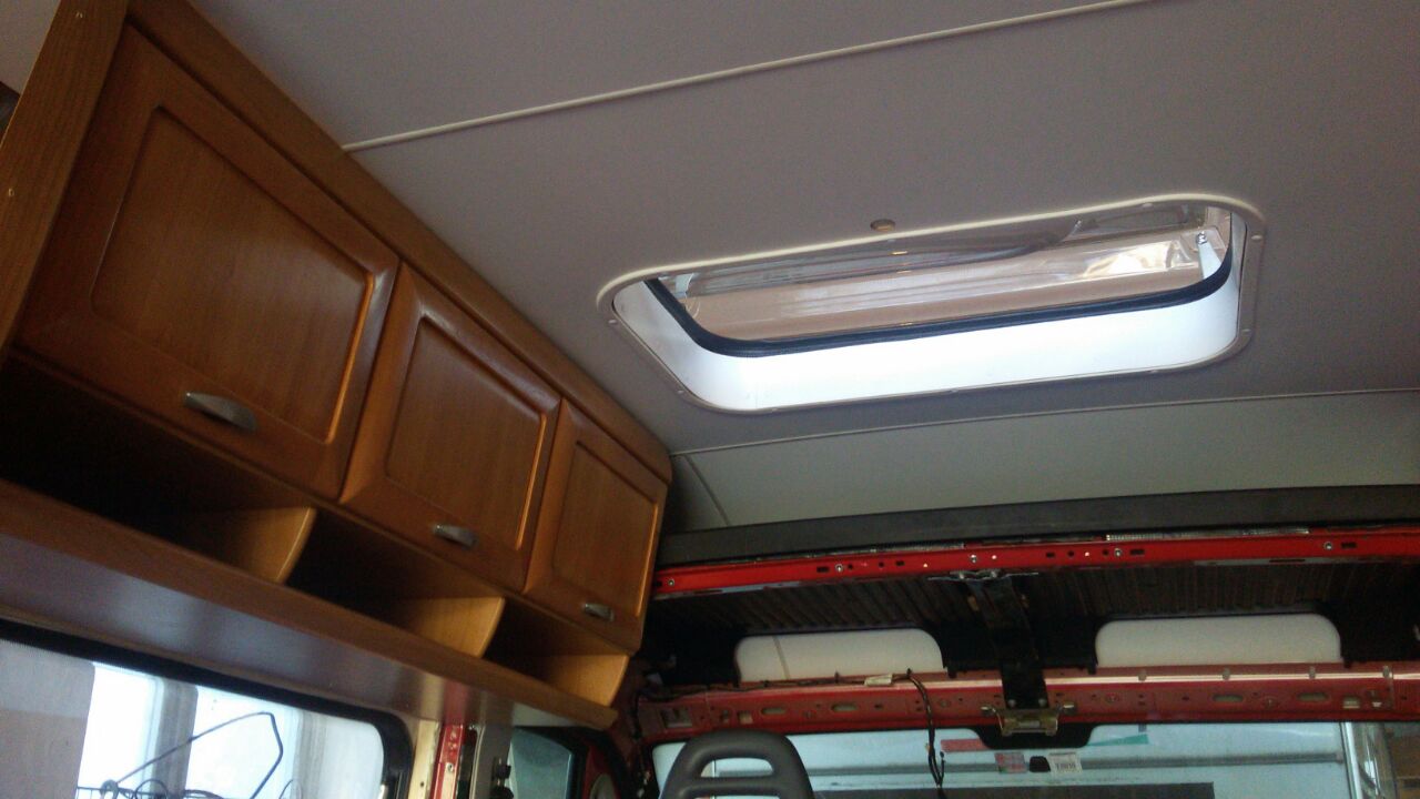

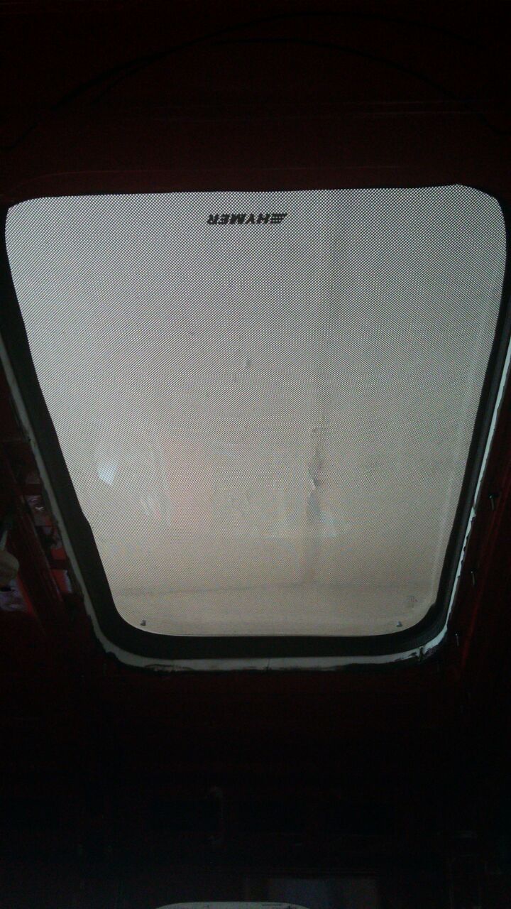

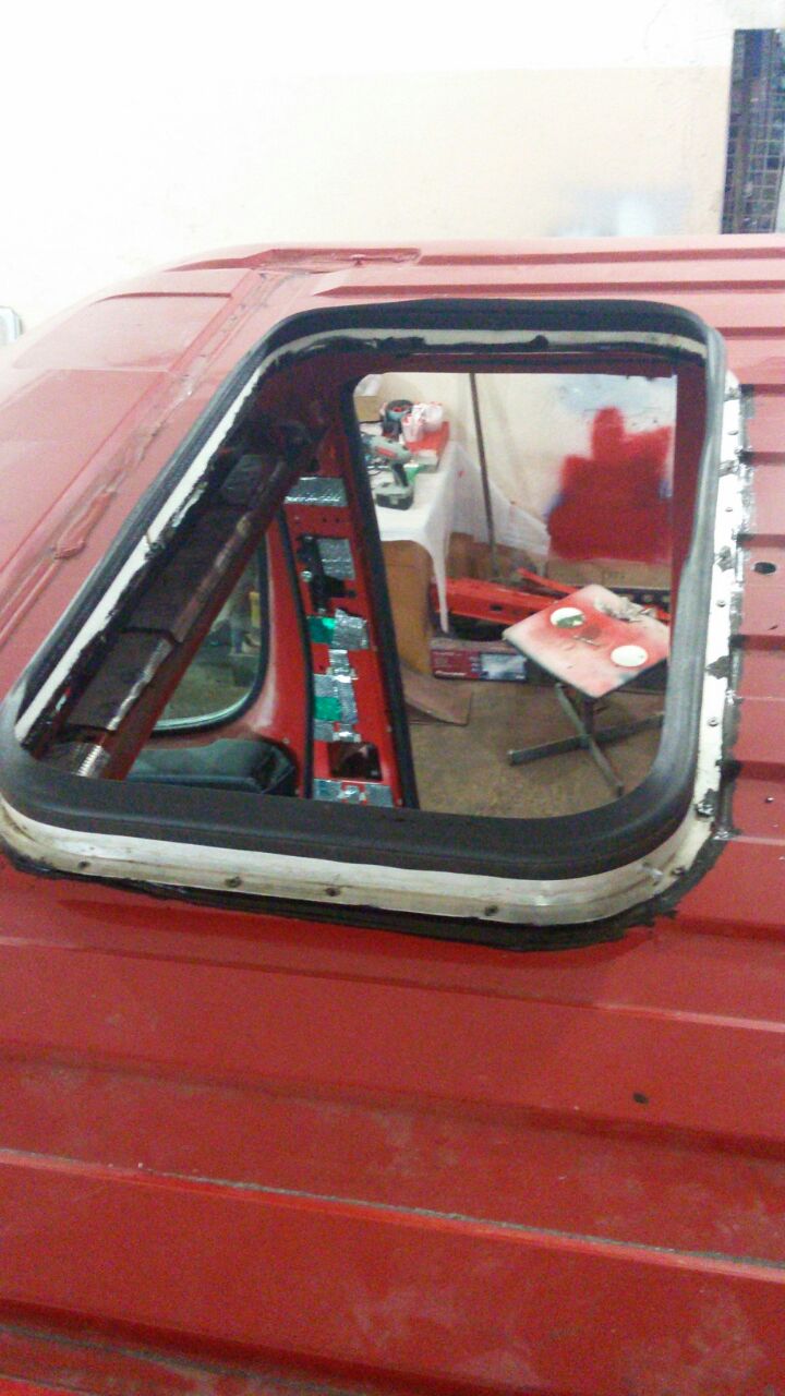

Сообщение Юра(Походные) » 28 июл 2016, 09:41
Дошла очередь до люков.

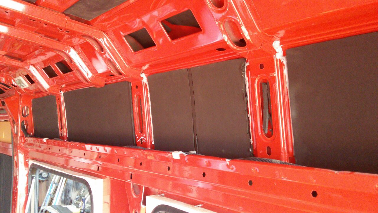

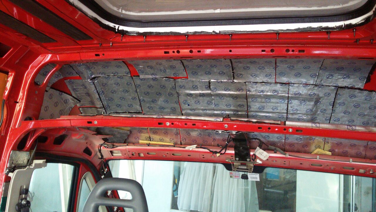

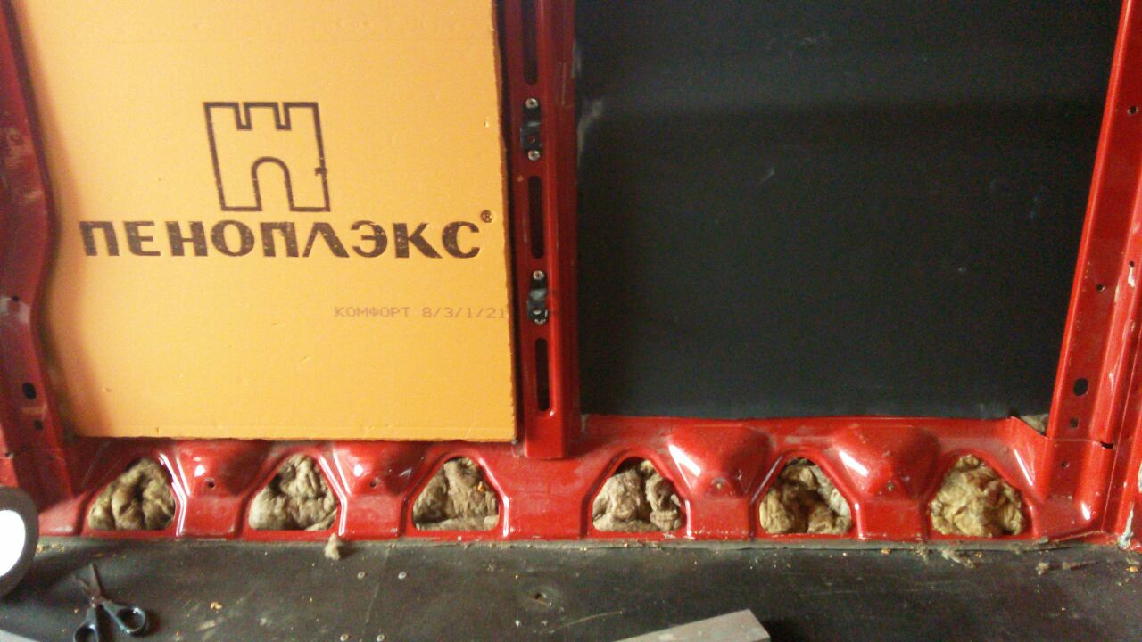

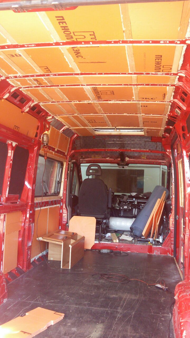

Сообщение Юра(Походные) » 04 авг 2016, 15:16

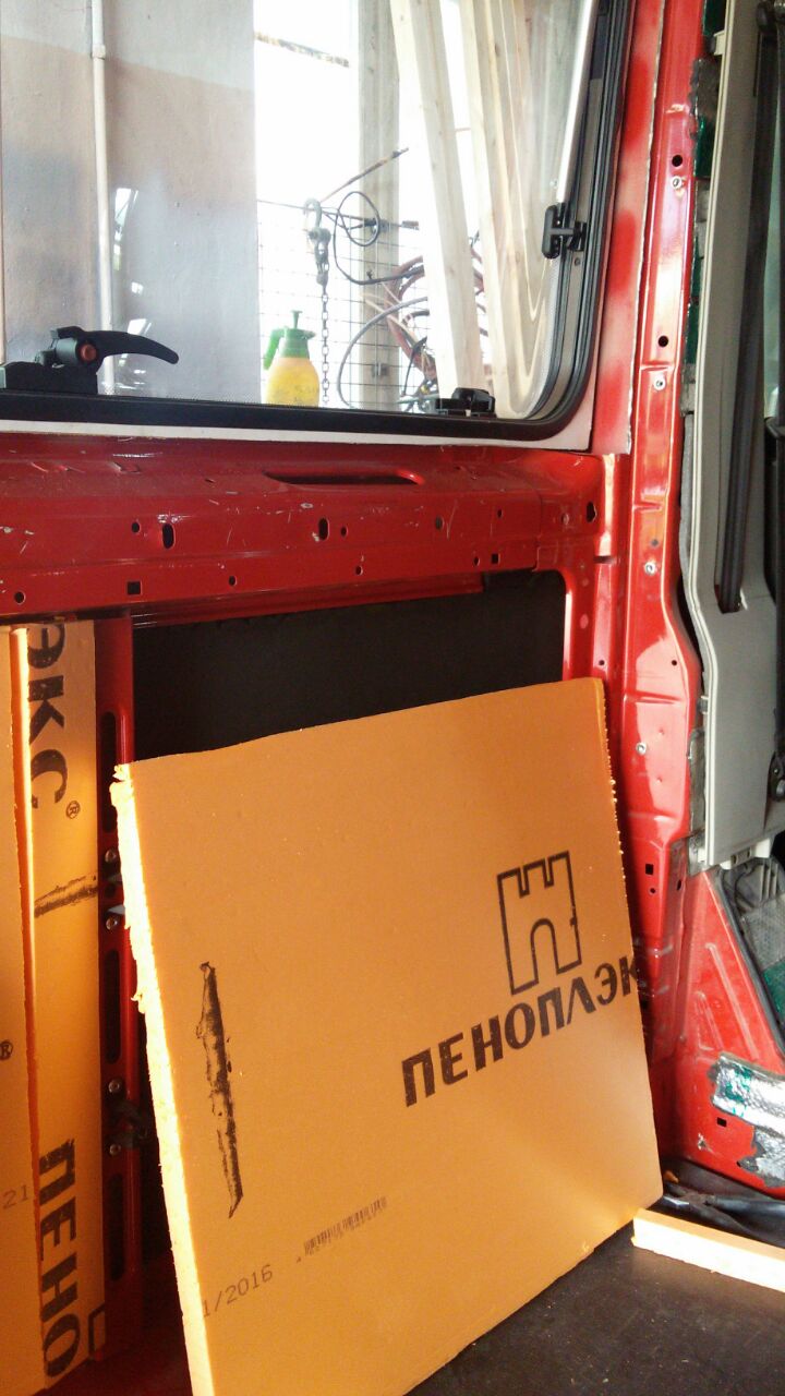

Следующий этап-шумоизоляция и теплоизоляция.
Каждый сантиметр оклеивается шумоизоляционным материалом. Все полости заполняются пеноплексом.

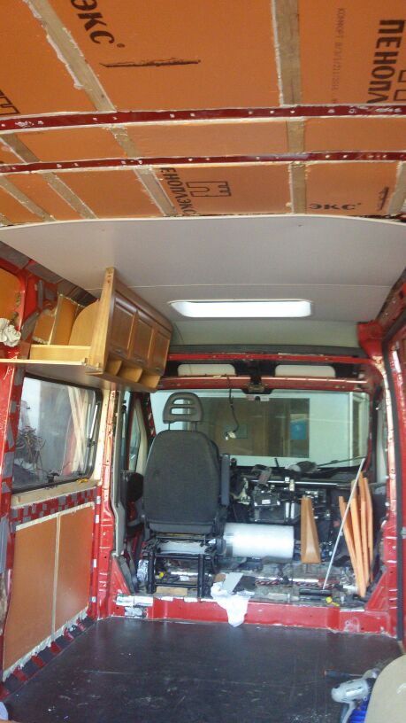

Сообщения: 123

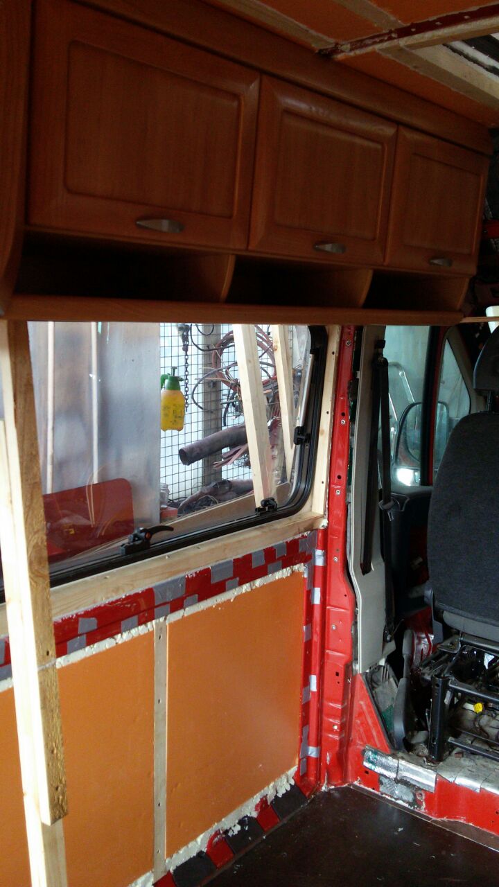

Сообщение Юра(Походные) » 19 авг 2016, 11:29
Двигаюсь дальше. Дошла очередь до отделки и мебели.

Юра, я так понял, что мебель уже готовая, с автодома? или под заказ?
Сообщения: 123
Сообщение Юра(Походные) » 21 авг 2016, 22:30
Мебель от Hymer, готовая.
