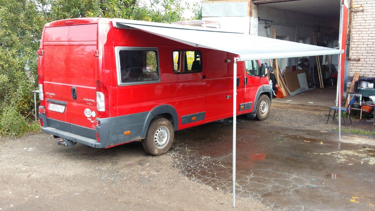

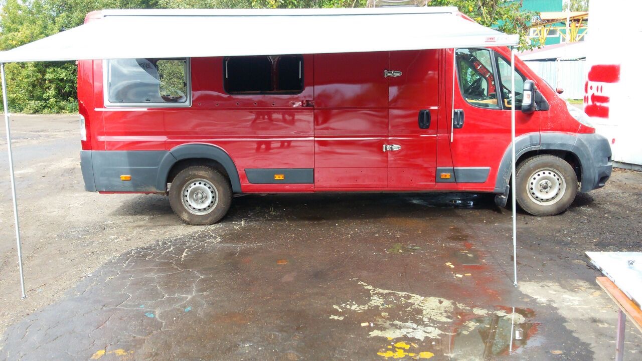

Сообщение Юра(Походные) » 08 сен 2016, 21:24
Продолжаю после отпуска.
Установил маркизу.

Сообщение POLIVNOI » 09 сен 2016, 16:04
Хочу предупридить по маркизе , из личного опыта .
Обычно передняя часть авто фиат ниже и с крыши по маркизе во время дождя вода по стойке па подает на входную ступеньку салона и вся влага и грязь тащится во внутрь кастенвагена .
Я сделал отлив на магнитах от старого холодильника .
Сообщения: 219
Откуда: Казахстан Костанай
Сообщение POLIVNOI » 09 сен 2016, 16:56
Вот видио. https://youtu.be/whU0qR_B71I
А новшество чуть позже, как доберусь до кастенвагена.

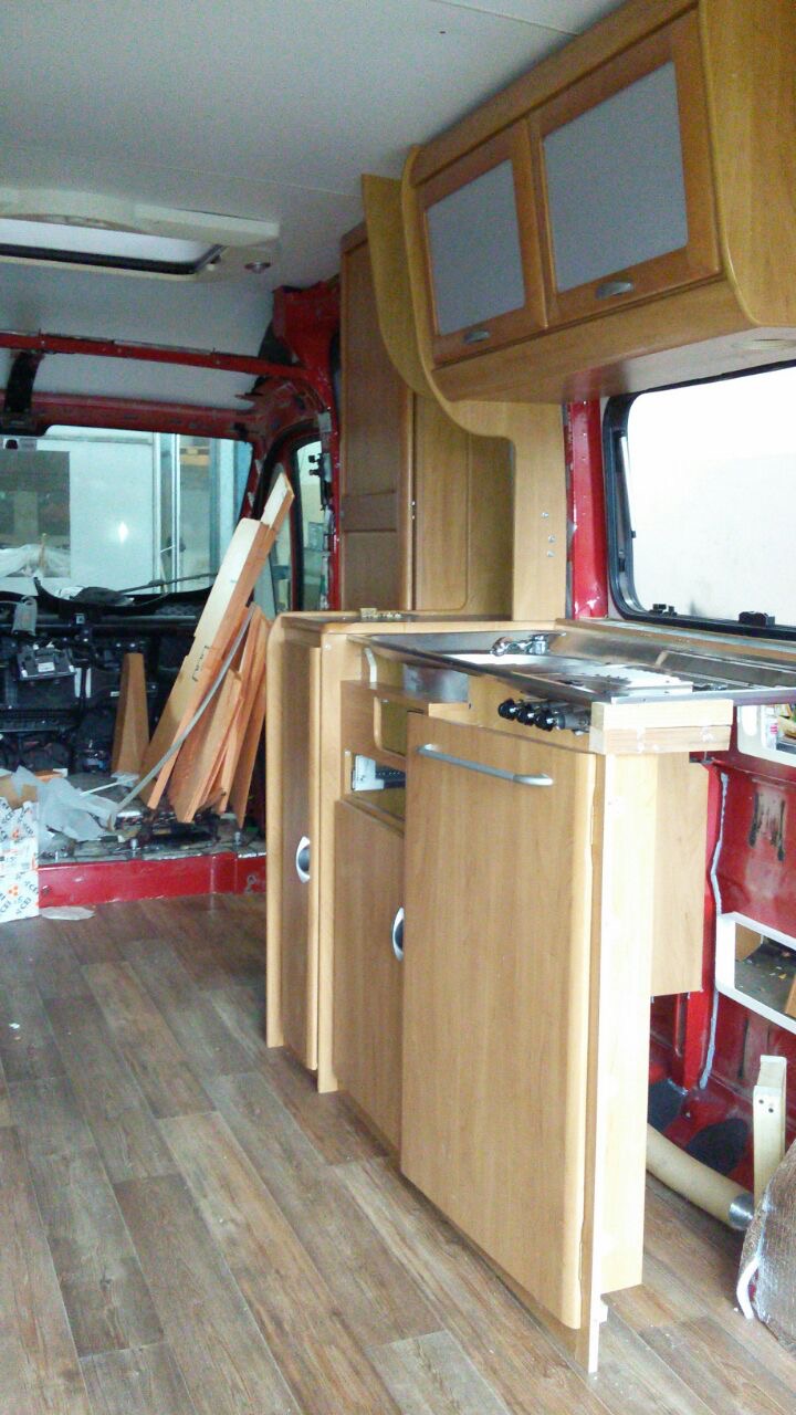

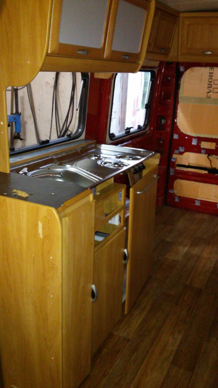

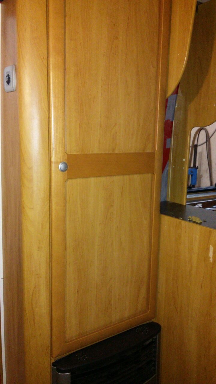

Сообщение Юра(Походные) » 15 сен 2016, 22:38
Следующий этап-примерка мебели.....
