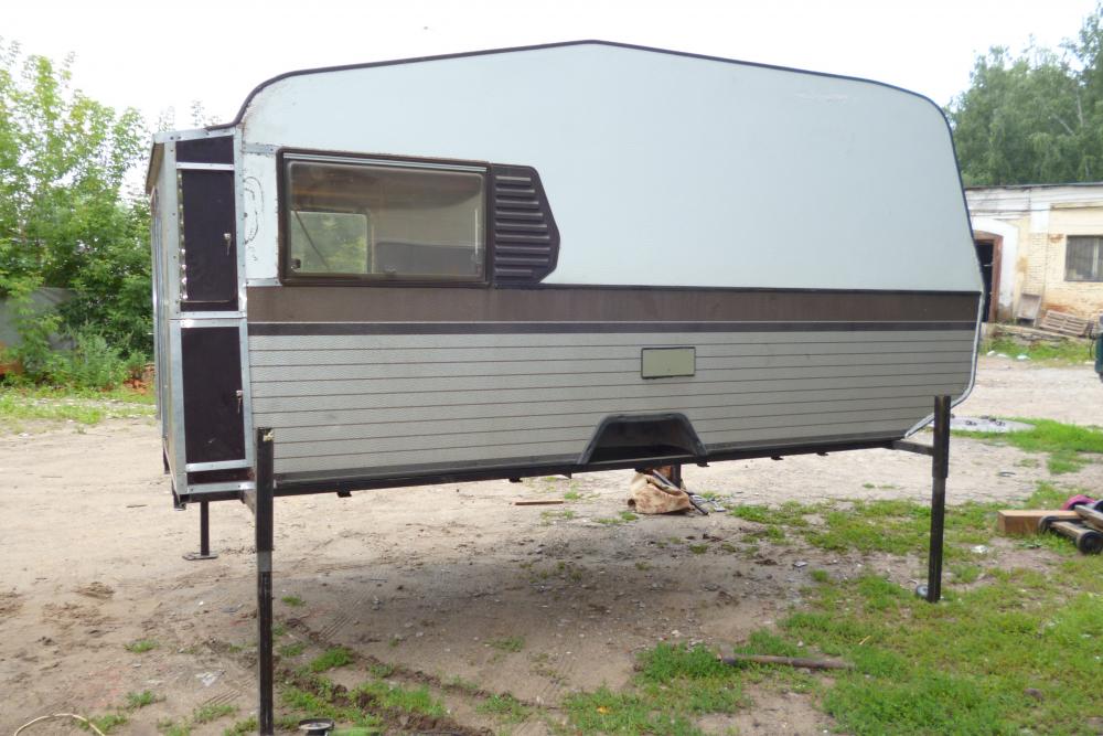

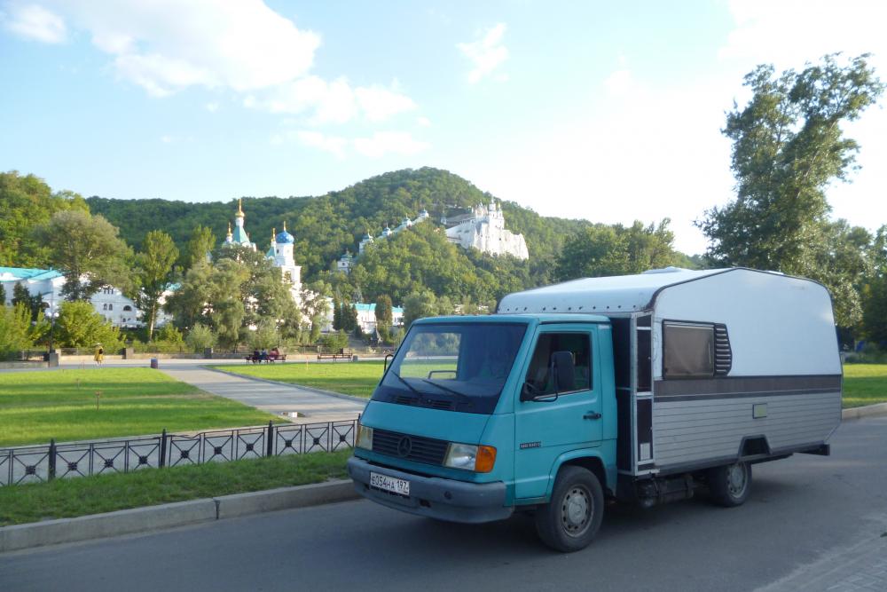

переход есть это видно на фото.уплотнение между кабиной и фургоном спаяно из профиля с отбортовкой и уплотнено уплотнителем который применяется в швах домов панельных я только я его разрезал .протечки не наблюдалось.переход закрываю шторой.
