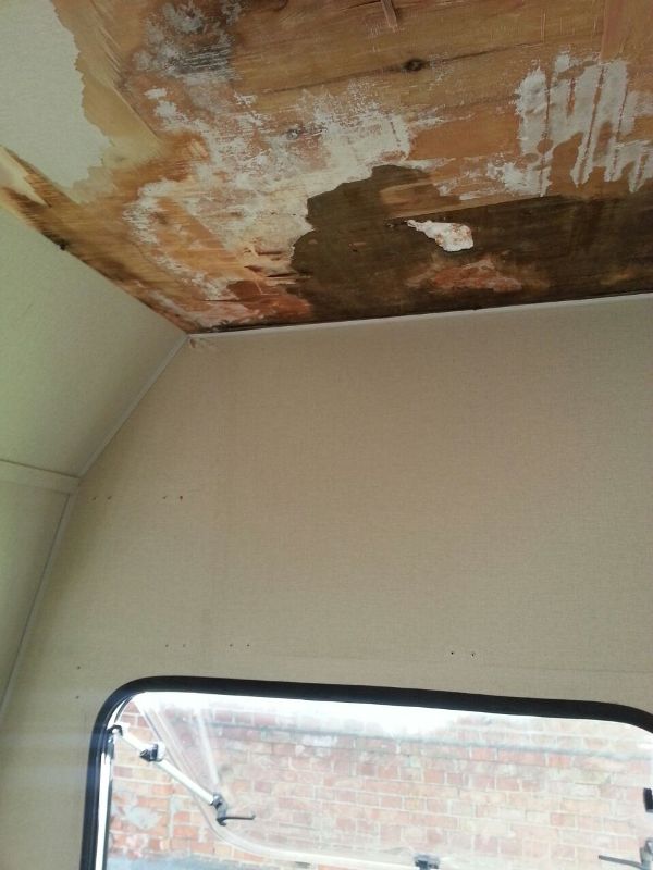

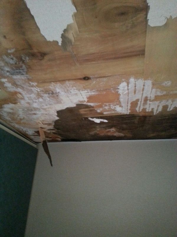

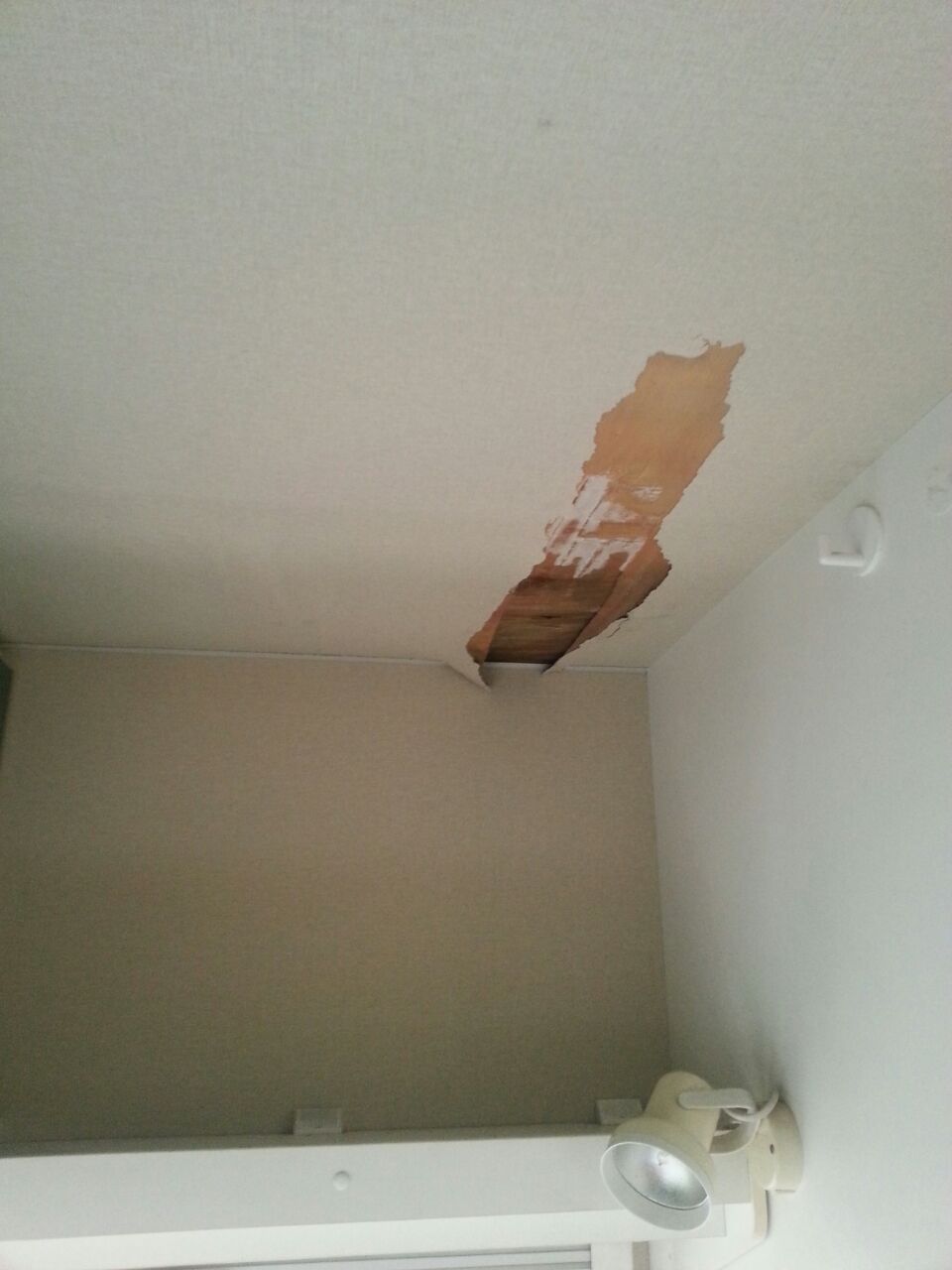

Добрый день уважаемые караванеры. Многие знают, что я съездил в Москву и купил караван, который модернизировала компания анвир.
Дальше прошу не смеяться :( В общем не доглядел. Или так его хотелось купить, или просто хотел очень, "здесь и сейчас" как говорится, но имеем, то, что имеем. А случилось вот, что. После приезда домой, я как полагается начал проводить генеральную уборку, и протирая потолок, при надавливании прорвалась обшивка. Тут я сразу понял, что попал на самый "страшный суд" караванеров, а именно гниль. Сразу начал просматривать темы про ремонты, и мне поплохело еще больше.После темки Андрея я понял, что все можно исправить, и я начал ковырять.
Расковыряв до крыши,я увидел причину протечки. Всеми известная фирма "анвир" :-x продырявила крышу устанавливая солнечные панели. И это при бюджете, который я Вам скинул в фото. Это просто пипец. Нельзя было потратить 4000 руб на крепления фирменные.
В общем масштаб бедствия, не такой большой, как я думал. Во время кинулся. На стену вроде не пошло, сгнил только кусок потолка.
Надеюсь с Вашей помощью подлатать свой домик и отправится на море ;)
План действия правильный?
1. сниму солнечные панели, зачищу, и заделаю отверстия при помощи эпоксидного клея и стеклоткани. Сначала изнутри, потом сверху.
2. бруски не сгнили, но на них есть чернота, нужно их очистить, полностью высушить и обработать противогрибковыми составами.
3. приклеить пенопласт, а к нему 1.5 мм фанеру, также обработанную.
4. финишное покрытие.
Хотелось бы узнать какие материалы использовать. Пенопласт обычные жидкие гвозди пойдут? А фанеру к печем приклеить?
В общем ребята посоветуйте пожалуйста, а то в инете столько инфы, что я уже запутался.

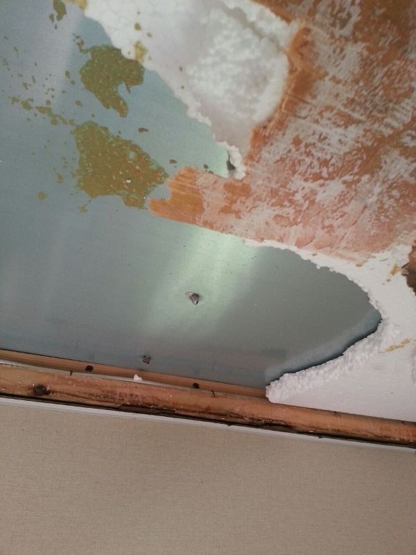

Начал отдирать
