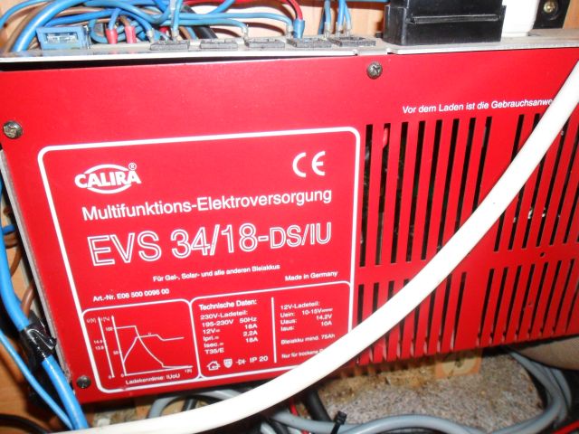

Люди добрые, а мне нужна инструкция на любом языке, на электроблок Calira EVS 34/18

От 34/12 инструкцию видел на немецком. А вообще похоже, что производитель того... Сайт не работает, хотя calira.de еще пару лет назад существовал...

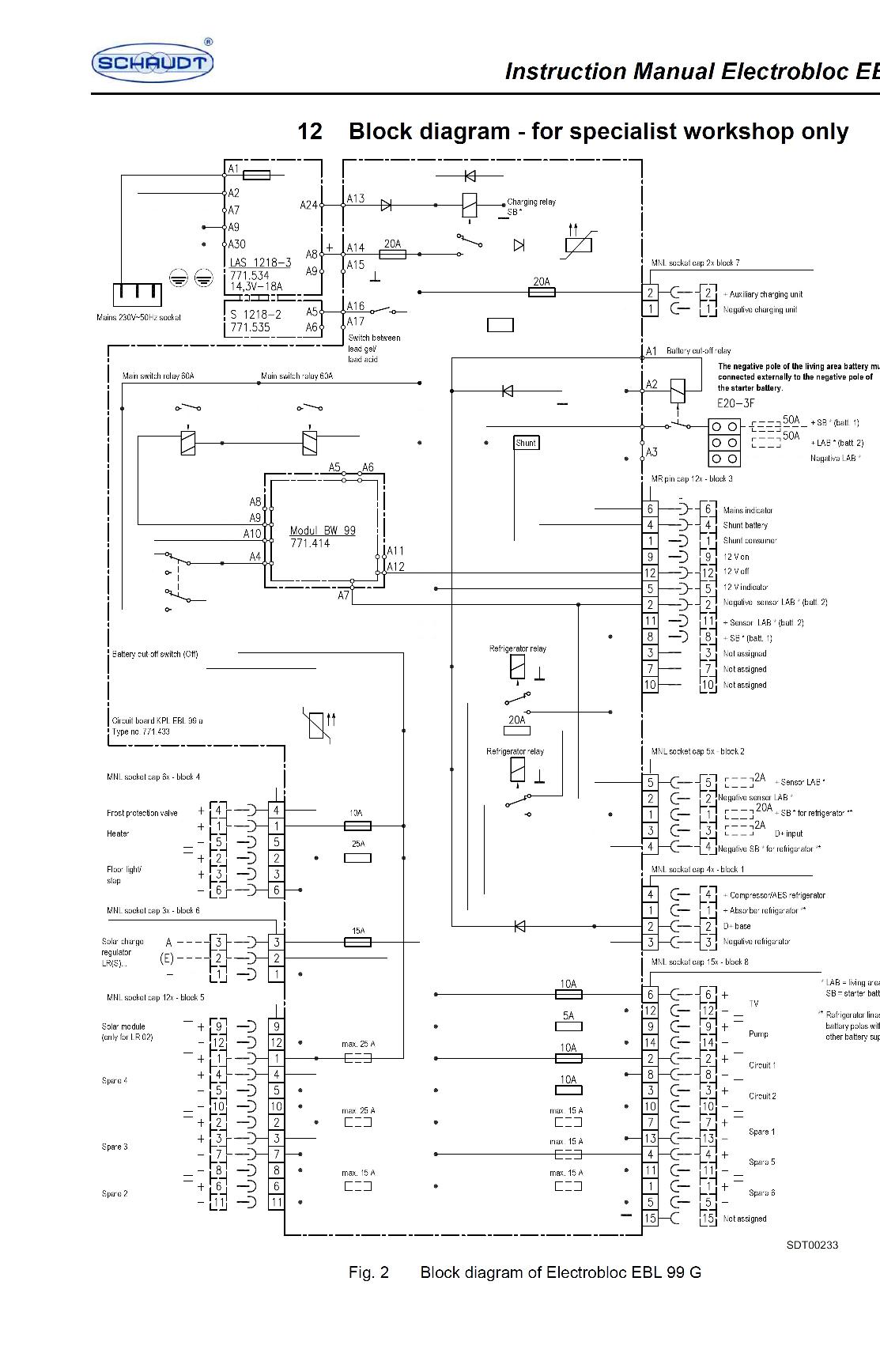

А в чём вопрос, может без инструкции справимся? На русском точно нет, уже искал. Есть на английском со схемой.
Андрей привет.
Занимаюсь тюнингом домика, телевизоры, радиостанция, стабилизатор, инвертор, доп. розетки........ Хочу понять для чего нужна эта коробка с проводами и как она работает.

На схеме все есть:
1 Телевизоры на схеме снизу справа блок 8 разъемы -12, +6 ( на блоке нумерация разъемов есть)
2. Радиостанция на аккумулятор двигателя, т.к. нужна хорошая общая масса с антенной.
3. Стабилизатор на прямую к аккумулятору через предохранитель.
4. Инвертор на прямую к аккумулятору через предохранитель.
