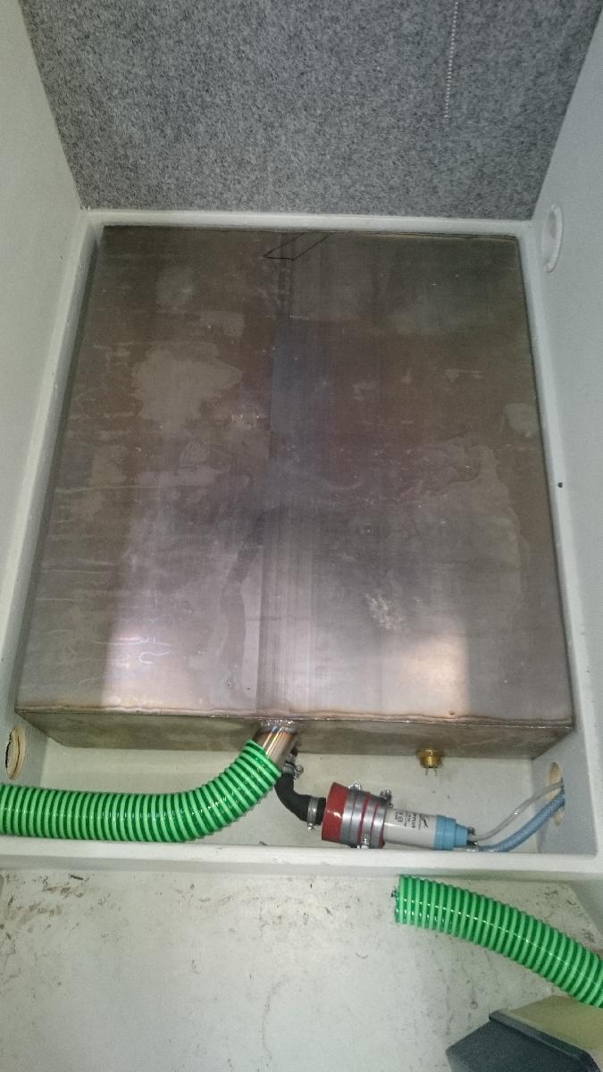

Как я понял это погружной нанос? а разве так его, вне бака можно использовать?! Оригинально! Был погружным, стал проточным!
тему тут http://caravan-travel.info/posting.php?mode=edit&f=81&p=19742
Re: Насосы
Hunter писал(а):Не хотелось мудрить с отверстием в крышке бака, тупо приварили трубку которая касается дна бака и соединили её с погружным насосом, все работает.
