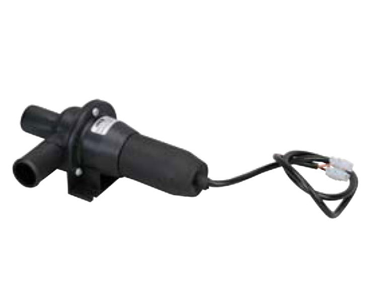

Привет, Сережа! а проточного нет, для примуса, чтобы антифриз по системе гонял, а то мой иногда подвывает :D :D :D

Сообщение AZ7 » 26 июл 2015, 16:05
Вот она Примус-помпа. Есть в наличии.
