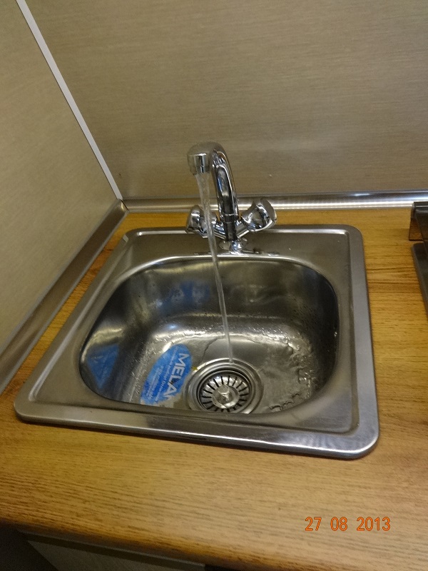

Кузьма, хочу сказать большое спасибо за идею! Как писал выше навернулся насос. Поиски сейчас и рядом не принесли успехов, бегал, даже смотрел насосы для аквариумов. А потом вспомнил про твой опыт. Заехал и в первом же магазине для грузовиков спросил насос для перекачки топлива. Мне предложили два, один 2300 руб., другой 700 рублей . Производительность у обоих была одинакова, тот что подороже - турецкий, что подешевле - наш. Я выбрал - наш! Поставил, работает изумительно беззвучно. Единственно была проблема, после откачки вода спускалась в бак со шлангов. Поставил обратный клапан, была опаска, что не продавит! Как миленький продавил! Все работает с нормальным, караванерским напором, и не много и не мало, нормально! Кстати, на коробке нигде не написано ограничения для воды, а наоборот "для перекачки жидких продуктов кроме легковоспламеняющихся" !!! Надо про запас купить ещё один и кинуть в хабари, пусть лежит.
