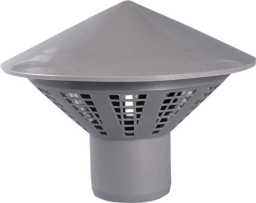

Ставил такой, даже отверстия разрезал по шире...
Результат ходовых испытаний - Стоял три дня/две ночи в Костроме на Рождество, печка работала постоянно, грибок повело от жары...
Re: Электронный блок поджига трумы.
Сообщение Бамбина » 19 ноя 2014, 00:21
Наверное зависит от качества пластика (изготовителя). У Веталя такой стоит уже больше года (родной сдуло) и ничего... целый. ;)
А отверстия думаю увеличивать нет смысла. Их площадь и так визуально больше чем пошадь входной трубы d 50 мм.

Сообщение Robinzon » 19 ноя 2014, 10:45
По кожуху. Мысль совершенно правильная.
По грибку. Те отверстия, которые с тыльной стороны, не будет через них задувать - срезать вообще! Грибок повело, т.к. горячий воздух скапливался на выходе, разогревая пластмассу. имхо.
