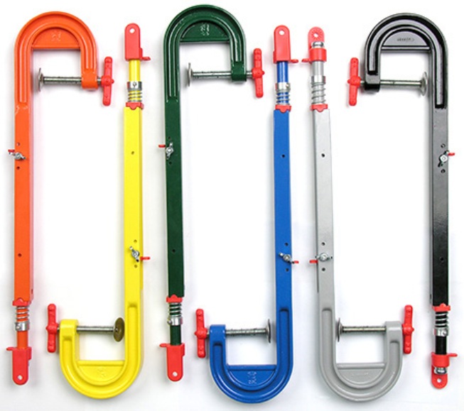

Re: Эхолоты
Однозначно съмный кронштейн. Продается желтый раздвижной, у меня служит несколько лет. Кстати завтра еду на Дон, постараюсь сфотографировать, выложу.
Re: Эхолоты
это такой наверное?
или такой?

Re: Эхолоты
Да не вижу ни какой необходимости в такой струбцине,просто датчик излучателя надо ставить и регулировать на воде,(найти место) где он будет оптимально работать. Хотя да ,струбциной легче "поймать" место крепления,а потом крепить к транцу.

Re: Эхолоты
по опыту-нужен съемный. Перевозить - как? На транце? А лодка в мешке-сумке? Легко поломать? А ведь еще провода висеть будут.
При вытаскивании на берег, прохождении по мели датчик чиркает о песок и загинается вверх на крепеже, предотвращая излом. Как его потом поправить на воде? Нырять или руку по локоть в воду?
