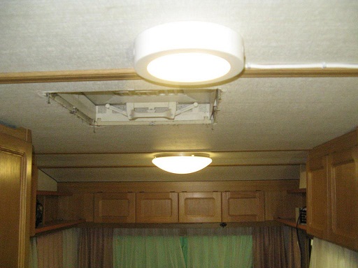

Прицеп мне достался с очень убогим освещением. Над плитой и в душевой стояли светильники 12/220, а вот над столом болталась унылая лампочка только 220 В на проводе, поверх которой висел пластиковый плафон. Причем все лампочки были накаливания. Было решено переделать все освещение.
Требования:
— света должно быть много и разного, но включаться он должен везде отдельно, чтобы освещать только нужные зоны.
— весь свет должен быть энергосберегающим.
— Все должно работать в режимах 12/220.

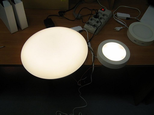

первым делом решено было избавиться от лампочки на проводе. Необходим был потолочный светильник, чтобы не биться головой. Увы, все что продавалось в магазинах было очень тяжелое и вряд ли бы долго провисело на потолке из МДФ — на какой нибудь кочке обязательно бы оторвалось!
В итоге на глаза мне попалась вот такой светильник: [url]jfauto.ru/index.php/catal…ustra-15-vatt-detail.html[/url]

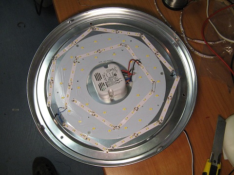

Основание из тонкой жести, светорассеиватель — пластик. Очень легкий! Внутри светодиоды.

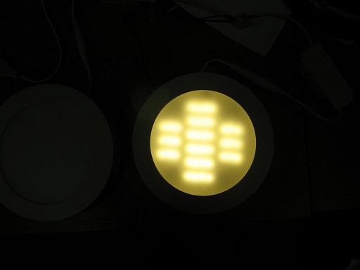

Я обрадовался! Взял, в надежде что переделаю его на 12 вольт (рассчитывал что просто яркость будет ниже). Но увы — от 12 вольт диоды даже не затлели. Зато успешно тлеют, когда на них подано напряжение и выключатель размыкает "землю". Т.е. приходит только фаза. В общем если перевернуть вилку другой стороной — начинает светится даже выключенная!
Пришлось дополнительно встраивать светодиодную ленту:

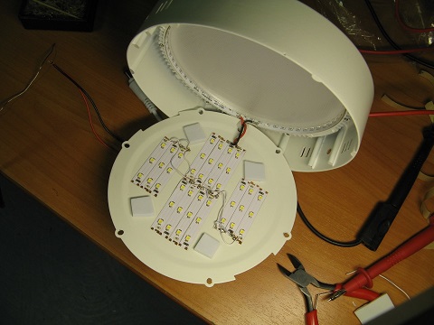

С большим светильником все просто, но там же я взял еще два мелких, чтобы заменить в душевой и над кухонным блоком. Тут та же история, но конструктив светильника немного другой: стекло, в торец которого светят диоды. Вес конечно побольше, но и крепить их предполагалось к мебели, а не потолку из МДФ.
Тут тоже пришлось встраивать светодиодную ленту:

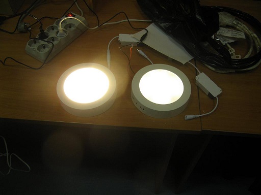

Уже после установки — полное разочарование в дешевых светодиодах (в дорогих я разочаровался уже давно — стоят очень дорого и потребление очень высокое, приближается к энергосберегающей лампе). Если над кухонным блоком можно терпеть — там сугубо техническое освещение, то вот светильник горящий над столом — ужасен. Все время ощущение, что собеседнику напротив плохо и он вот-вот блеванет на тебя!
В общем теплый белый — это скорее тошнотно-зеленый. CRI — 50 от силы, куда там заявленным более 80! Пришлось встроить в светильник еще две энергосберегающие лампы (провода планируется еще причесать):

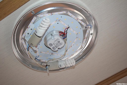

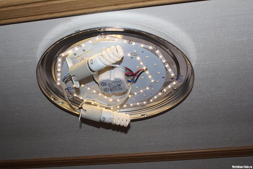

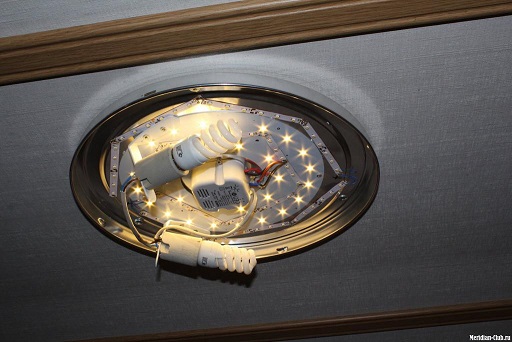

В итоге получился светильник 3х режимным:
1. Светодиоды 12 В. — экономично и не ярко.

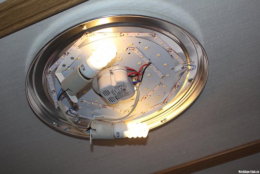

2. Энергосберегающие лампы 220В. — Нормальный свет. По яркости — как светодиоды, когда разгорится. 30 Вт
3. Светодиоды 220 В — когда надо ярко, но электроэнергии от розетки нет (например работаем от аккумулятора через инвертор. 15 Вт.)
В душевую тоже не стал ставить купленный светильник: приходишь ты, смотришься на себя в зеркало, а там ЗОМБИ… Ужас в общем, оставил родной, просто вкрутил лампы энергосберегающие вместо накаливания для 220В, правда на 12В пришлось светодиоды ставить: если сделать макияж — инвертор обязателен, а в туалет сходить можно и при диодах.
Освободившийся светильник в итоге прикрутил у входа — там он оказался нужнее: будет освещать шкаф — при открытых дверцах свет туда почти не попадал.

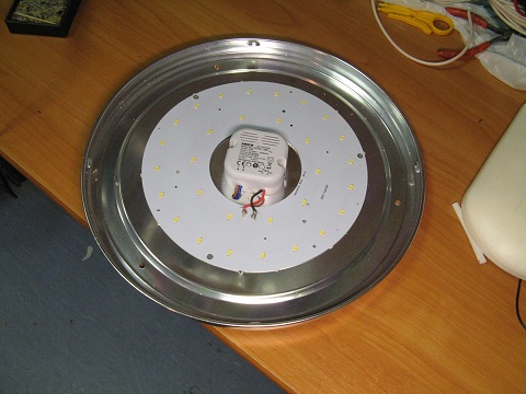

- Светильник над кухонным блоком

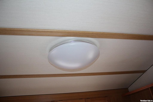

- Светильники на потолке
- Светодиоды 12В видны через рассеиватель
- Большой и малый светильник
- 220 и 12 вольт

- Установлена дополнительная светодиодная лента 12В
- Оригинальный светильник

- Светодиоды 220 В — когда надо ярко, но экономично. 15 Вт.
